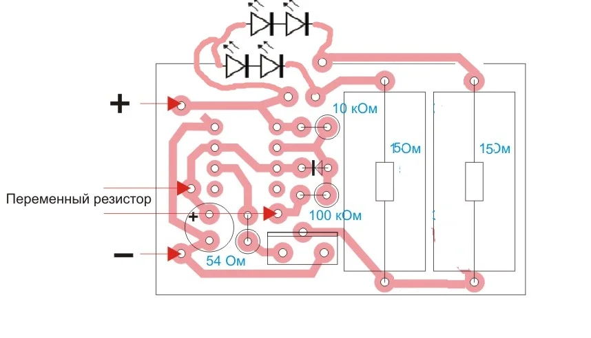

а как я соберу устройство не зная сопротивления?? и как я замерю потребляемый ток без БП?возьму блок на 1 ампер и сделаю 2 цепочки с сопротивлениями по 15 ом 5 ватт,надеюсь будет работать)
это если 2 по 2 делать то вот так будет?????
    24.3 KB · Просмотры: 298
Да, именно так.

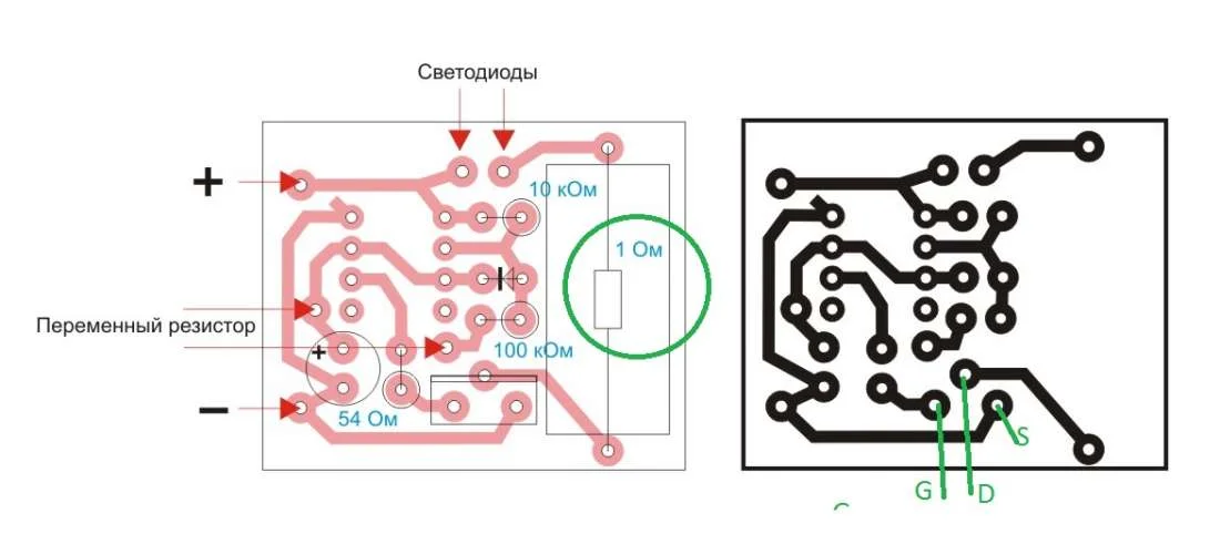

Понял исправлюсь. Поясню суть задумки. Плата будет управлять светодиодной лентой. То есть получается мне вместо резистора можно перемычку поставить? и еще, так получилось что плата не переводилась, а рисовалась маркером, а отзеркалить забыли. Сообразил вовремя, микруху пришлось с другой стороны платы лепить, транс тоже так как в отверстия не попадаю. Поясните по ножкам так или нет должно быть?
    31.4 KB · Просмотры: 1,230
Если лента, то резистор вообще не нужен, ставь перемычку. Но при этом питание должно быть не меньше на напряжения, на которое рассчитана светодиодная лента.
а что насчет полярности?
