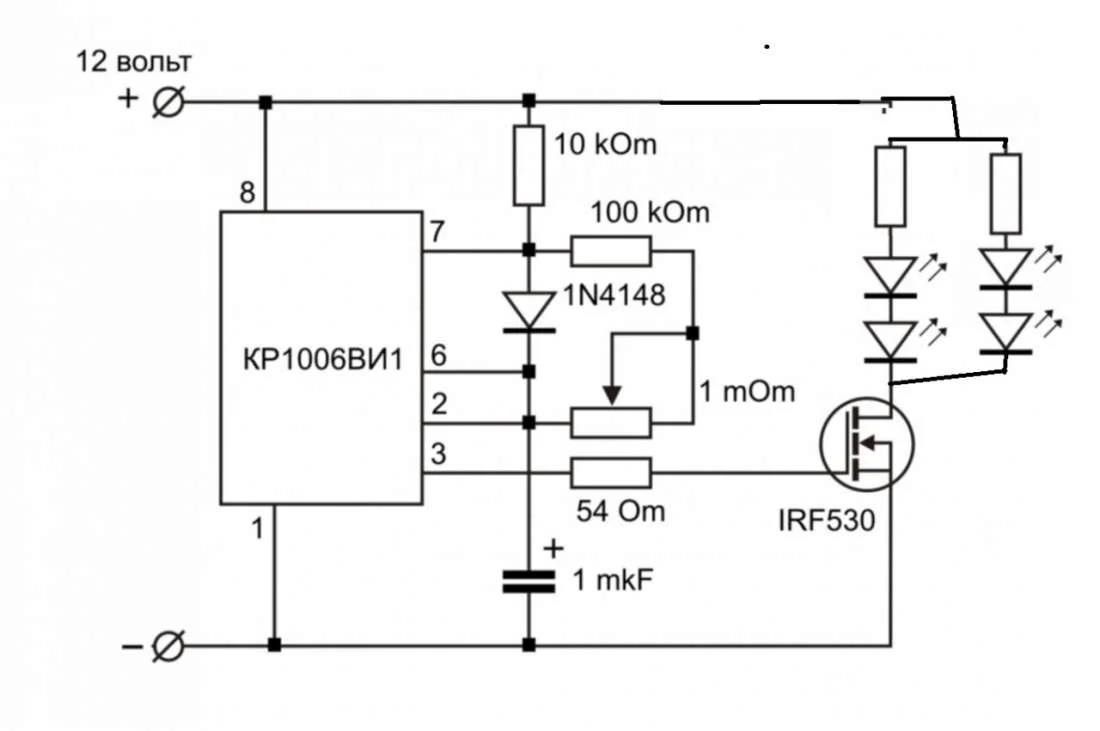

Вот самая простая, извини лень было на компе рисовать, на бумажке быстрей ... :)
Это полноценная рабочая схема?
Какие резисторы надо рассчитывать здесь исходя из применяемых диодов?
Не знаю, в магазине не был еще...хочу на мотоцикл сделать, чтобы сверкали и было подальше видно в зеркало заднего вида водителям
А какие светодиоды будут ? ... :)
посмотрел диоды, думаю поставить по два таких как в первом посту, 3-х ватные на каждую сторону, ну максимум по 3, больше не уместятся...

Транзистор IRF530 рассчитан на ток 9.5 ампер, так что он без проблем потянет и два десятка таких светодиодов.
Вот я бы этому дяде с большими ушами, уши-то по-открутил! :D

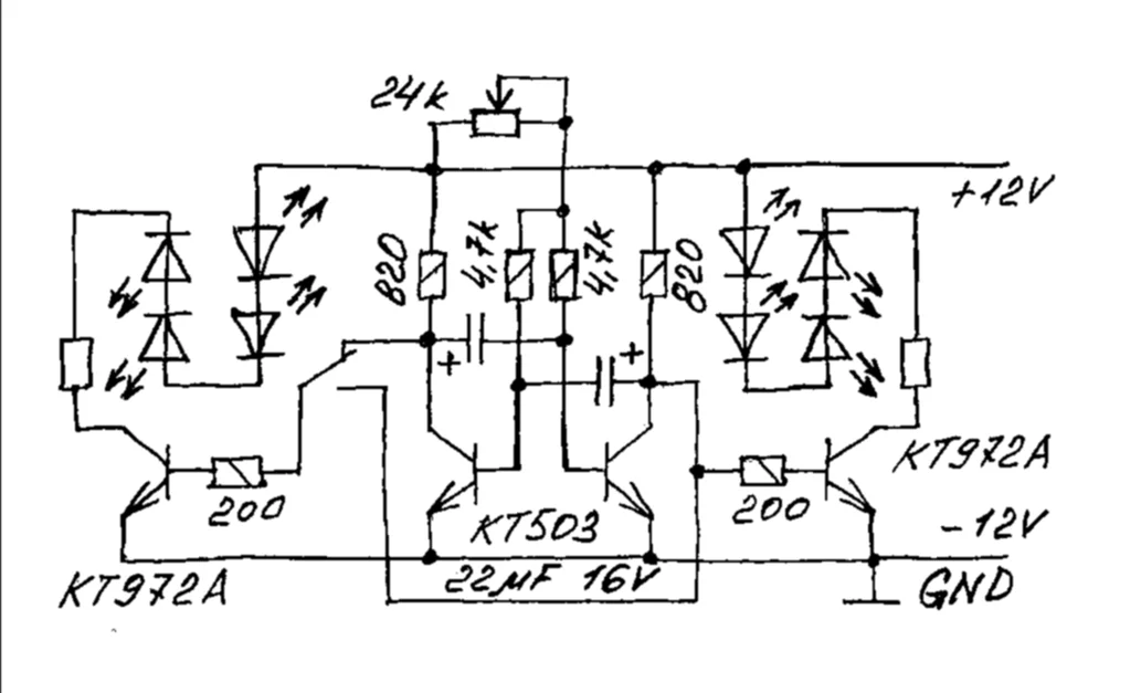

это не про вашу схему, а про мультивибратор
Симметричный мультивибратор 5-10Гц, в каждое плечо транзисторный ключ и будут мигать попеременно, можно оба ключа включить на одно плечо, будут мигать вместе. На каждом
ключе по 4-е светодиода, питание 12В ... :)
еще немножко позанудствую... а по данной схеме нельзя настраивать схемы миганий? например 3+3 и пр?
Валерий скажите что мне нужно изменить в схеме?-нашел 1 ватные диоды с током 300мА(4 шт) и блок питания 12 вольт и током 500мА.
По расчетам, ничего не надо менять в схеме, ставь 4 светодиода по 300 мА. Если я не прав Валерий мне по Опе даст, чтоб вперед Батьки в пекло не лез ... :)
а они не сгорят???т.к. у Валерия стоят 3-х ватные диоды и на больший ток
Подойдет, диоды 300 мА, ток силовой цепи всего 300 мА + микросхема, должно
работать нормально, тем более динамический режим ... :)
ясно,но мне все таки интересно что скажет Валерий::tehnari_ru_942:tehnari_ru_203:
А чего тут говорить? Всё правильно. Ставь по два диода в цепочке и гасящий резистор на в каждой.
    19.9 KB · Просмотры: 2,887
Да, резисторы высчитай, ссылку выше дал, напряжение диода бери среднее 3В ... :)
