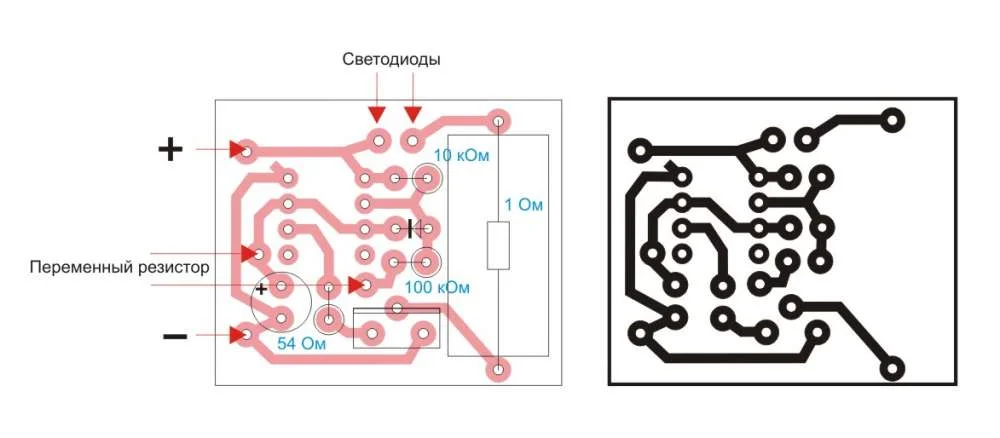

Нет, но могу нарисовать. Только это будет завтра или послезавтра. Сейчас я занят.
Хотя там и на макетке хорошо получается.
Валера а можешь печатку нарисовать
Могу. Но не знаю когда.
Нарисовал.

Валера а в архиве схема а не печатка(((((
Теперь плата. :)

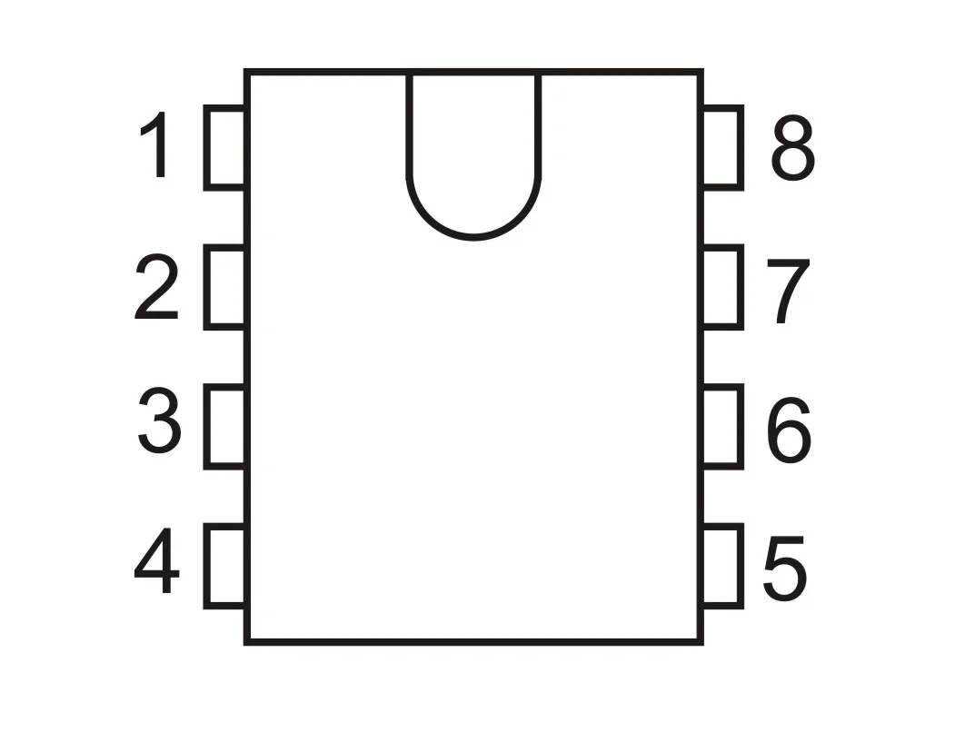

Подскажи куда припаявать проводки, на схему, там написано 1 2 3 6 7 8, а как их различить?:tehnari_ru_1019:
Цоколёвка микросхемы.
Большое спасибо, буду делать)
