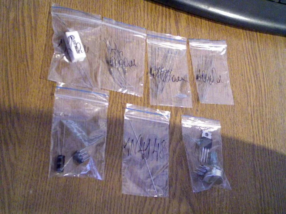

Что то не работает, выкладываю фото, транзистор не греется, микруха тоже... Питаю 12v пробовал меньше, кручу сопротивление... Всё ровно.
    79.6 KB · Просмотры: 902
    116 KB · Просмотры: 436
Флюс не проводит же ток?
Единственное что у меня резистор не на 54ом а на 56ом, но это не важно по мне...
