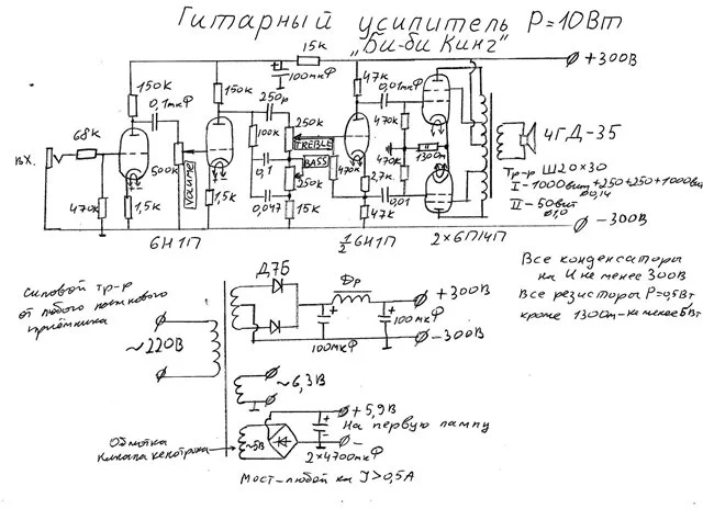

Смотри, а вот ещё вопрос такой: "Там внизу диодный мост и выход постоянного тока на накал первой лампы. Я собрал всё по схеме, вместе с кондёрами и получил на выходе 7,1 вольт. Не много ли на накал???"

Блин, собрал всё по схеме... Накал работает... А в динамике даже фона нет...(((( Что делать???
Мультиметром, относительно общего провода
Замерил. На аноде первой лампы, точнее на первом выводе 100в. Начал схему перепроверять. Обнаружил неисправный конденсатор(использовал со старого телевизора типа МБМ - 0,1 мкф на 1000 вольт). мне кажется что проблема не в нём??? Так ли??

В чем выразилась неисправность? Сколько вольт на 1 аноде без этого конденсатора? Сколько вольт на втором аноде этой лампы? Сколько вольт на анодах 6П14П? Сколько вольт на среднем выводе выходного трансформатора?

Конденсатор на пробой элементарно проверил, заменил. Всю схему перепроверил, ещё раз - она собрана правильно... На первом аноде первой лампы напряжение 80в, на втором 135... На анодах ламп 6п14п напряжения нет вообще((( ну и на трансформаторе выходном тоже....tehno036

Что конкретно показала проверка? Пробой (короткое)? Обрыв?
На анодах ламп 6п14п напряжения нет вообще((( ну и на трансформаторе тоже....
По Вашей схеме напряжение с выпрямителя, (точнее - с фильтра) идет на первичную обмотку выходного трансформатора. Оно приходит к трансформатору? Далее через части обмоток оно идет на аноды 6П14П. Ищите ошибку здесь. Прежде всего - приходит ли напряжение на трансформатор.
Тааааакккк!!! Дело начинает прояснятся!!!!! Фон есть!!! И даже когда "vol" крутишь издаёт ужасный писк.... Но звук не идёт. Я подсоединил микрофон с караоке, фон есть, а звука нет!!!!!

Пока не нужно ничего подсоединять. Поставьте громкость на максимум. Коснитесь отверткой верхнего (по схеме) или среднего вывода регулятора громкости. В динамике должен быть громкий фон 50 Гц без искажений. Если его нет - ищите ошибки в монтаже или неисправные детали. Напряжения на лампах везде соответствуют норме?
