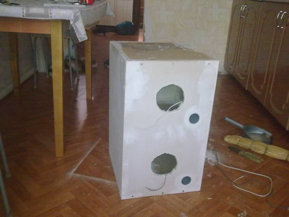

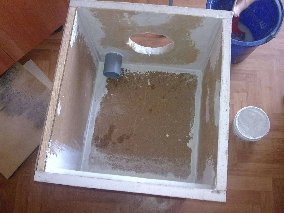

Кстати, на стенки напротив динамика толщина поролона 1 см? Больше ничего поролонить не надо?
Разобрался с усилителем) все работало , пришёл к товарищю , включил , и сразу все заработало, вот что значит подключать все в спешке)
пробил все осцилом , все понравилось)
Выкинь свой фильтр, собери активный
генератором частот на компе, и фазоинвертор подгонять пока из него не будет воздух дуть.
При правильной настройке, дуть как раз и перестанет, весь колеблющийся воздух останется в туннеле.

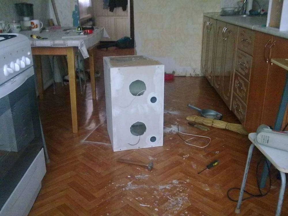

А рассчитал объем трубки 40х100, при 45мм диаметра, получилось 8 см. Т.е. 45х80
Целый убитый день. Про фазоинвертор, это было мое предположение. И кухня превратилась в мусорку.
Проверял сейчас сабвуфер, рядом стоял, из ушей чуть дым не пошел, орет еще сильнее... Из фазика на крутых басах все же чуть-чуть дует. Это нормально?
И кстати у меня металическая стружка на 7294 перемкнула 4 контакта. Вопрос: Я счастливчик? Ведь микруха цела и качает дальше басы.
Да, это нормально.
Ты не счастливчик, ты везунчик! :)) Могло бы красиво бабахнуть! Но это ничего, в другой раз посмотришь.
