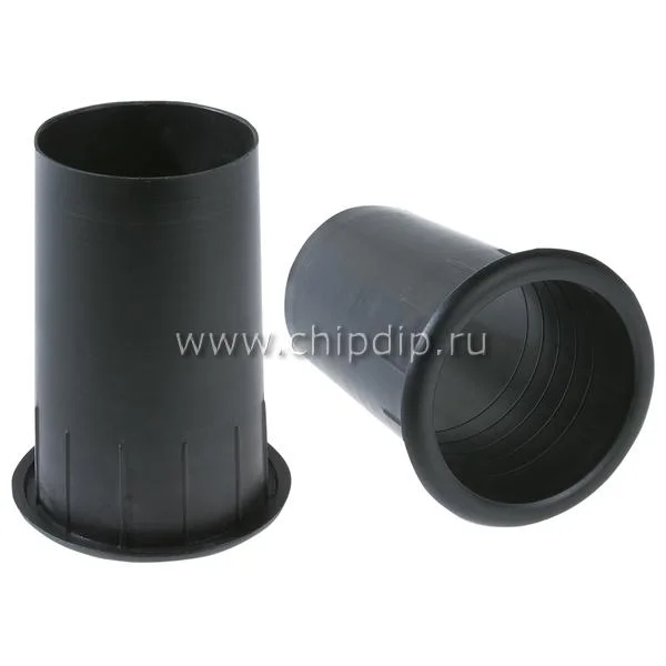

А что такой тонкий лист?
Можно трубу вот так отогнуть?
Можно, только зачем?
У меня сверла на 50 нету. Лобзиком(ручным) можно, но все равно не ровно получится. Приспособления для пиления круглых отверстий нет.
Поэтому будет не ровно, надо спрятать свои результаты.
Проще сделать на переднюю часть декоративную накладку в виде кольца, она и прикроет все огрехи, а для формовки такой трубы понадобится довольно сложная матрица из металла.
Блин, чета я тупанул, шпаклевать все равно буду.
Кстати, оклей трубу поролоном толщиной около десяти миллиметров.
Купил сегодня микруху , попробую без фильтров погонять саб, так как грешу на фильтр) напомнил кстате наверно щаз микруху впаяю)
И ещё хорошо оклеить им заднюю стенку, напротив динамика. Это нужно для подавления стоячих волн.

На какою частоту лучше всего настраивать фазоинвертор?

генератором частот на компе, и фазоинвертор подгонять пока из него не будет воздух дуть.
