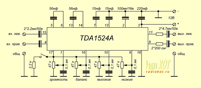

Просто поставь регутяторы громкости, максимум на пассивных элементах темброблок
дак я вот и спрашиваю как зделать один регулятор на 4 канала?? или темброблок??
Как вариант по этой схеме и использовать сдвоенные переменники (соотв-но на 4 канала нужно будет 2 таких тембра..) но смысл? Я с Валерием солидарен - тембр не нужен. Хотя сейчас переделываю начисто выгоревшую электротехнику 101ю под 7294 и буду делать тембро.. но это "воля" не моя.
скажите а сколько вольт питается схема на
помнится от 6 до 20 , оптимально 12

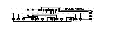

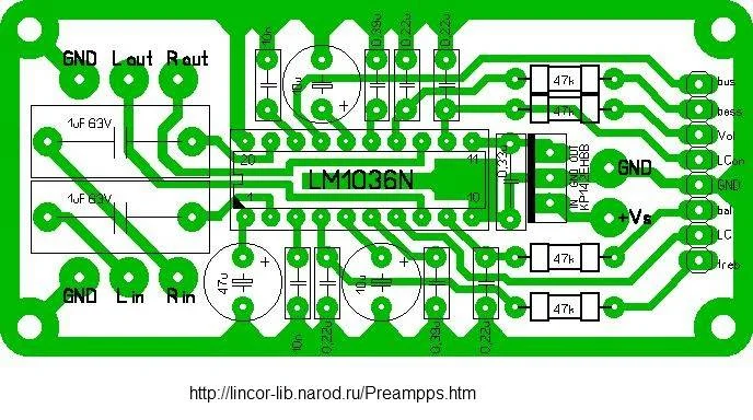

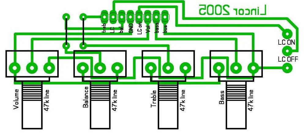

Это плата регуляторов к LM1036, её можно не делать
    37.5 KB · Просмотры: 874
спасибо......а то я голову сломал....там на схеме слишком много кондёров......
