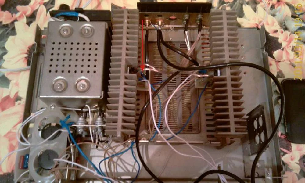

А чё у тебя с радиаторами для микросхем ???
Значит микрухи на радиаторах ... :)
Опять все сводится к питанию, фонит как ??? Фон, треск, чё ???
Уверен, что по рисункам Валерия все правильно собрал ??? :)
да треск
Ну блин, мы говорим на пальцах :tehnari_ru_281: , если бы все это на руках ...
Попробуй еще спросить у Валерия, это его усилок ... :)
остался фон чуть чуть..его вобще не должно быть???
кто еще что может подсказать
Скорее всего надо правильно землю развести.
а как это ?? вроде все норм...как ее зделать??
Мне отсюда плохо видно как ты выполнил монтаж.
Валерий;Мне отсюда плохо видно как ты выполнил монтаж.
попозже скину фото..
Хорошо, я посмотрю.

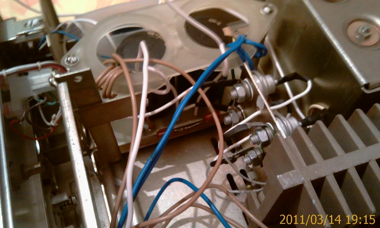

примерно так

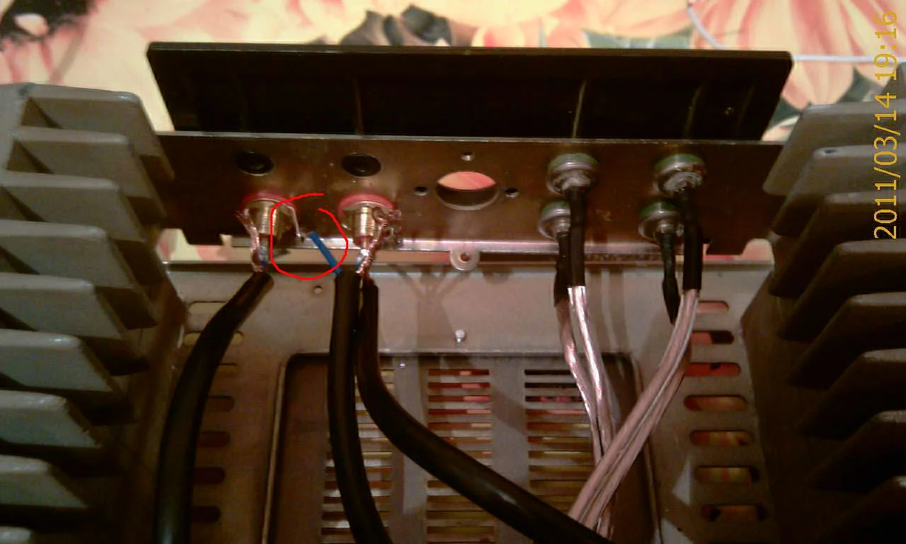

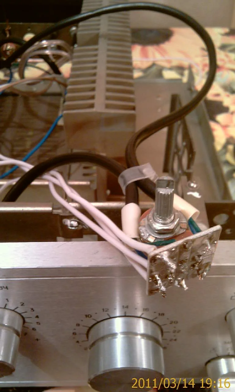

Ты что-то со входом напутал.
Почему у тебя центральная жила идёт на землю?
А тут вход идёт прямо на плату минуя переменик.

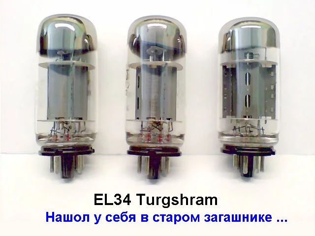

Привет Валерий, по шукал у себя в старых
сусеках и нашел три новые лампы EL34 Turgshram,
вобщем решил тряхнуть стариной, конечно не
Mulard, но думаю пойдет для начала ...
Задумка у меня такая, НЧ-Саб на лампах, в стиле
ретро, помнишь как делали первые устройства,
лампы сверху ...
Правда придется мотать силовик и выходник, да
еще и дроссель, разберемся ...
Схема у меня уже в голове, скоро будет на холсте.
Лапоть у меня где то валяется, диаметром 35-40 мм
... :tehnari_ru_953:

Да с подключение сопротивления ты правда напутал.Провода питания сделай как можно короче, убери что вроде катушки намотанный на пластмасс, что то не вижу плавких предохранителей.

Валерий; Ты что-то со входом напутал.
он к резистору идет
    67 KB · Просмотры: 225
А почему центральная жила, а не оплётка?
