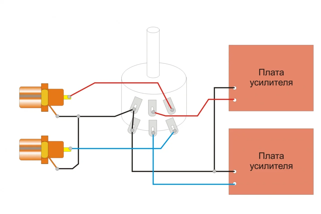

Валерий; А тут вход идёт прямо на плату минуя переменик.
вот по этой схеме делал

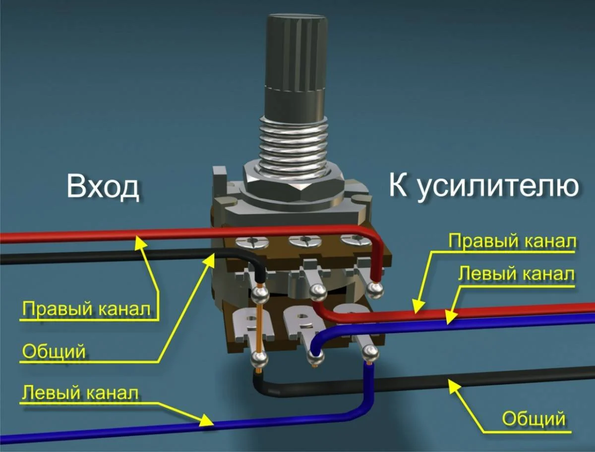

А вот это совсем не правильно. Резистор на входе должен быть в обязательном порядке. Скорее всего и фон из-за этого.
А общий на рисунке - это оплётка, а не жила.
Валерий; А почему центральная жила, а не оплётка?
а как вобще подсоединить их...нее могу понять все равно
Оплётка служит экраном.
как по фото понял там с каждого канала по проводу идет на резистор.а по одному со входа идет на микросхему..нет???
    55.8 KB · Просмотры: 63
как вобще зделать то??
Не с каждого канала, а от одного входа. Хочешь несколько входов - делай коммутатор. И нужно три провода: левый канал, правый канал и земля. Лучше всего взять две жилы в экране, тогда будет проще подключать.
не понял .. два же канала то..входные провода куда сразу идут??их 4 получается
Сейчас нарисую. Подожди.
Экран это общий провод соединить вместе, остальные левый и правый!
про экран то я понимаю
Вот схема подключения.
    18.8 KB · Просмотры: 3,075
Валерий; Вот схема подключения.
понял..спасибо..
а здесь что за общий идет??
    55.8 KB · Просмотры: 65
Здесь та же самая схема.
во я деревянный.))))пойду попробую подключить..
    18.8 KB · Просмотры: 916
спасибо Валерий:tehnari_ru_288:
общий это и есть минус.
Правильно, тут земля - это общий провод питания.
