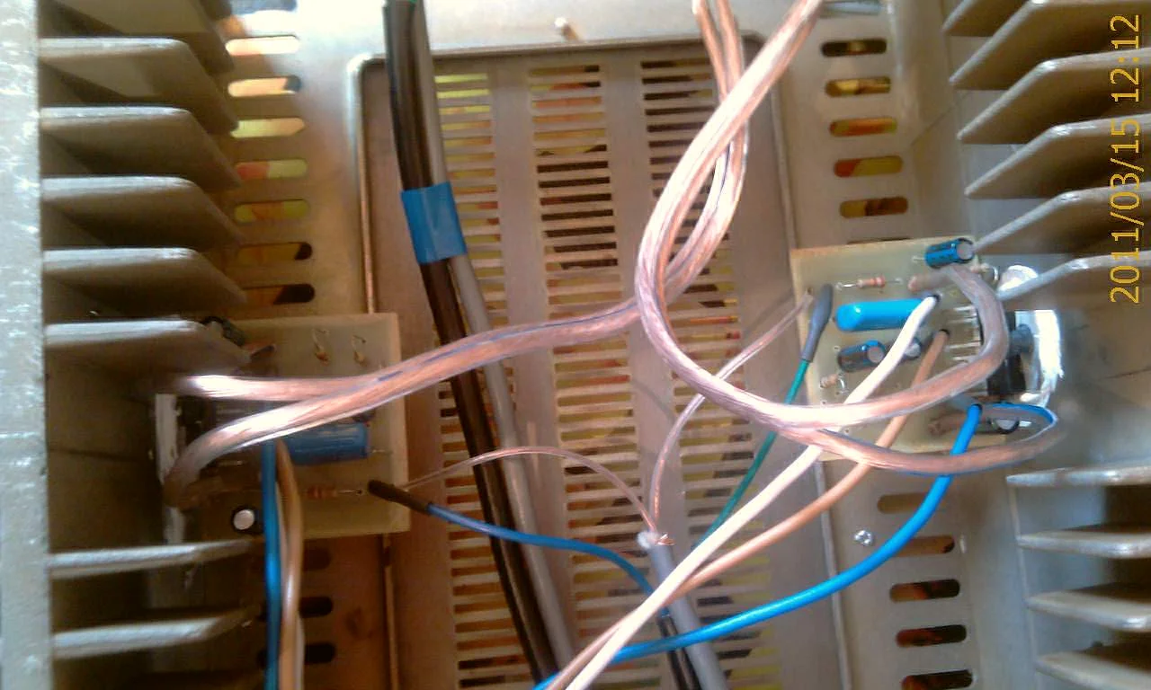

валерий все собрал по твоей схеме,и опять ничего не получилось,звука нет,трещит ужасно.А вот входные на микросхему без разницы куда вход делать???

Нет, есть разница. На плате провод от переменного резистора должен приходить на входной конденсатор и никак иначе.
вот серый общий,идет от резистора..так??

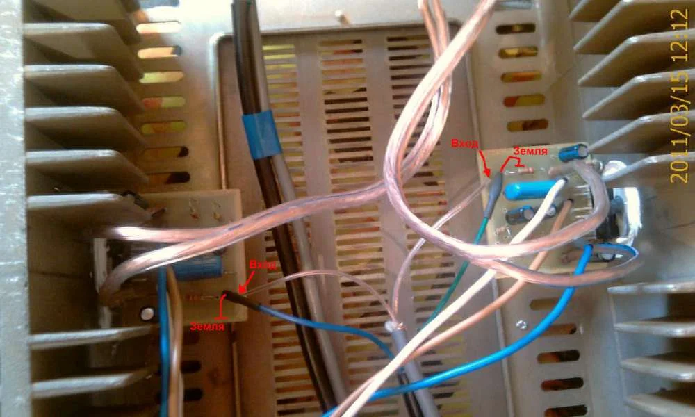

Я пометил где земля, а где вход.

Валерий; Я пометил где земля, а где вход.
всмысле земля??

эти два провода идут от резистора
Убери эти два провода, и используй экран как общий провод.

вот который белый синий и коричневый они идут от трансформатора..так??
Эти провода не трогай. Используй экран как общий провод левого и правого канала

ты чтоль на минус входа подаешь общий с транса?
нет, туда нужно подавать минус с выхода откуда берешь сигнла.
air1 Эти провода не трогай. Используй экран как общий провод левого и правого канала
от входа у меня идет три провода..один общий и еще по одному от левого и правого канала..идут на резистор..с резистора со средних ножек выходят на микросхему,это который синий и зеленый.а серый это левые ножки резистора он идет общий..

серый чтоль ты имеешь ввиду прозрачный?
тогда ты перепутал их местами.
