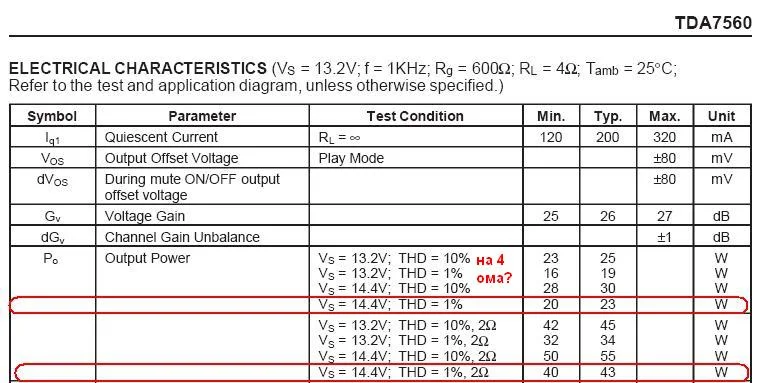

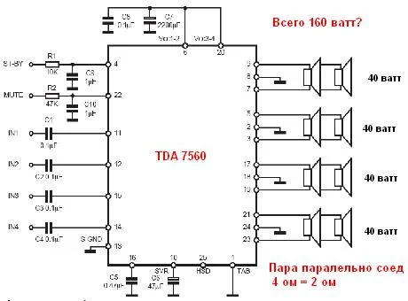

TDA 7560 при 2 омах будет выдавать 40 ватт так или я ощибаюсь?

нет не ошибаешься,но питание должно быть 14.4в и никак не меньше,иначе будем выдавать поменьше.идеальный вариант был бы -это переделанный компьютерный блок питания с стабилизацией по ветке 12в и коррекцией её до 14,5в.в таком случае можно было бы даже в этот блок питания её и вмонтировать(я так вмонтировал 2шт тда 1552q и одну тда 2005(мост) для домашего кинотеатра(правда там *сборная ссср* была из разных АС но тем не менее всё прекрасно работало года 3 или больше,просто дальнейшую судьбу этого усилителя я не знаю.-однажды пришёл в гости а у того человека уже стоит *свеновский *комплект 5,1
