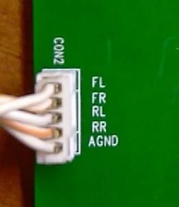

тембро блок был на 4 канала.просто есть 4 колонки,2-с-90,и 2-амфитоны 35ас-018..вот так и надумал.больше небыло вариантов)):tehnari_ru_203:
Это выход темброблока?
да выход..только он уже не стоит)

Так разведено?
