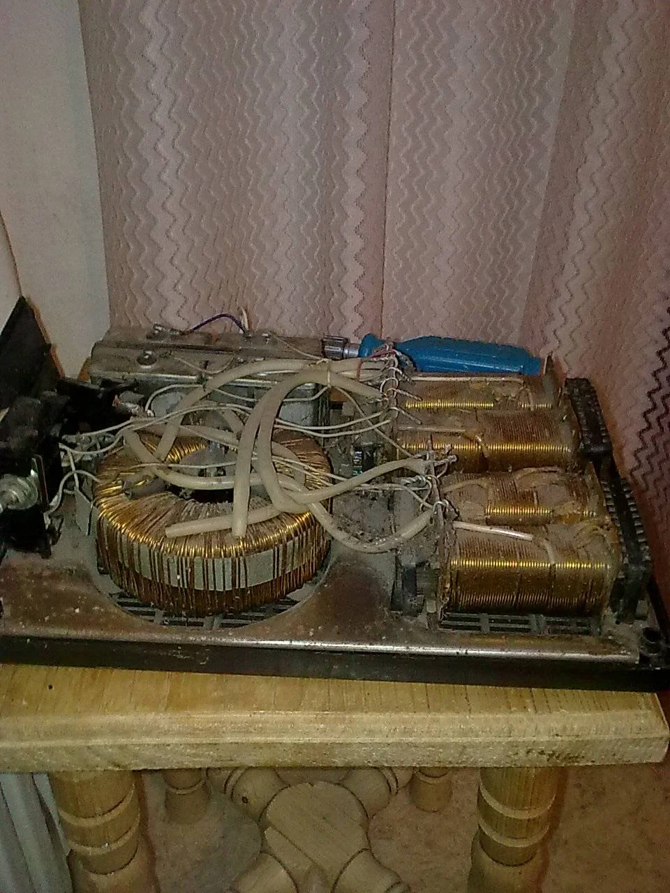

Здравствуйте уважаемые форумчане! Мне тут стабилизатор попался со старых телевизоров ! Там стоит 3 транса один из них тор. Так вот хотелось бы узнать хватит ли хотя бы для 2 tda7294. И нужно ли его перематывать ! Заранее спасибо за ответ !

И первичку сматывать придется ?
2-MihailJkeee
бублик перематывай,там больше 200вт можно снять,первичка(приблизительно)1500витков проводом диаметром 0.5мм(медь),вторичка две обмотки по 150витков проводом диаметром 1мм(медь).
-мотать лучше *челноком* длиной около 1метра.
А 3 tda7294 сможет вытянуть ? Две примерно чтобы были по 40ватт. А одна 70ватт ?
Кстати вторичка тоже алюминий ? И почему для первички алюминий плох ?
алюминий имеет меньшую плотность тока,а значить бОльшую площадь поперечного сечения для того же тока,что и медь+изоляция после размотки уже не гуд,да и уложить все витки будет трудно,а трансик потянет и 4шт тда7294
Значит это хорошо завтра пойду заберу и начну разматывать ! Вы мне если что будете помогать ? Да кстати 4 шт мне и не надо будет . Хочу две на сателиты и на саб ! И может быть нужно будет еще одну обмотку где-то на 9 вольт там например для фнч сабуфера подсветка и т.д ! По габаритам не верю конечно что он 4 шт потянет !
Кстати а что насчет тех двух по сколько они мощности ?
это дроссели,они не годятся,да и разобрать их *геморойно* и толку с них ни какого

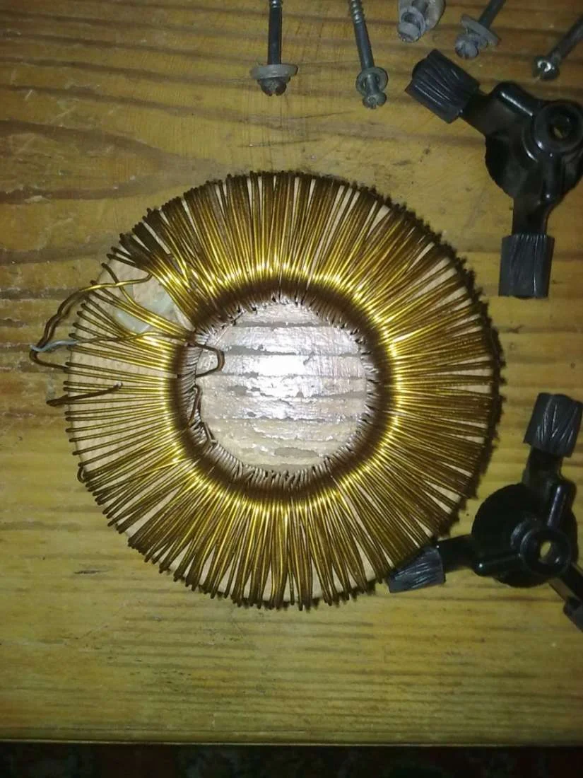

Значит почти размотал транс. Чуть-чуть осталось ! Размеры такие у него высота-350мм, внешний диаметр-100мм, внутренний диаметр-50мм. И тут у меня вопрос. Во сколько мне обойдется проволока только для одной первички.! Я если честно разматывать заеб**** а тут 1500 витков заматывать ! Ужас!

ой да точно простите 35мм.

ух, я вам не завидую...мотать первичку для тора вручную это сущий ад...терпение нужно ангельское....да и провод стоит денег(8-10 долларов 1 кг, вам нужно грамм 200-300) а для вторичной дороже!!...Вы не намного выиграете и не факт что провод будет высокого качества (что бы при намотке лак не шелушился, я так раз лоханулся...) На аукционе я видел тор(заводской) на 200ват 30 долларов и он стоит этих денег))
