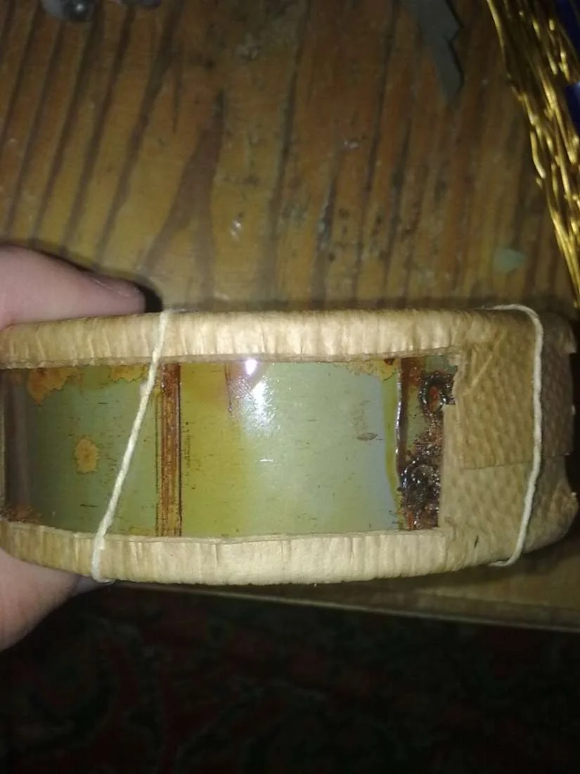

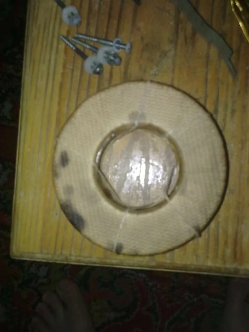

Я тут разматал проволоку до конца вот фото. У тут увидел какие-то пятна, на ржавчину не похоже. Эти пятна не смертельны ?
    41.9 KB · Просмотры: 169
    51.7 KB · Просмотры: 164
нет не смертельны,да и не ржавчина то,а потёки лака,-
в общем всё будет прекрасно работать,только подойди к делу ответственно.
