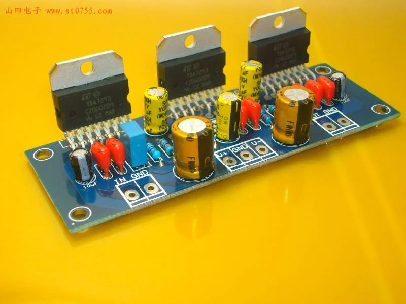

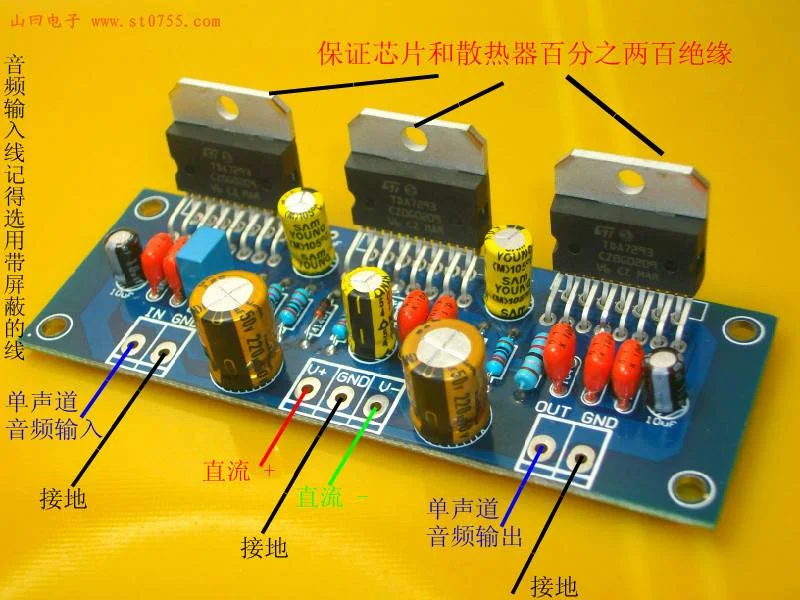

Добрый вечер!Какой из этих трансформаторов подойдет для питания 3-ех TDA 7293?
1)150W;Выход 24В.
2)150W;Выход 22В.
3)150W;Выход 18В.
Фото прилагаются.
ни какой не потянет,сварочник нужен.Очередная китайская хрень.
