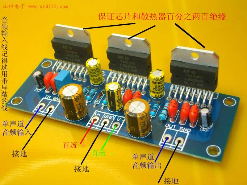

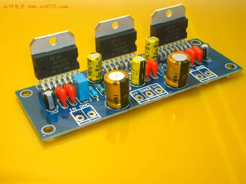

Добрый вечер!Какой из этих трансформаторов подойдет для питания 3-ех TDA 7293?
1)150W;Выход 24В.
2)150W;Выход 22В.
3)150W;Выход 18В.
Фото прилагаются.

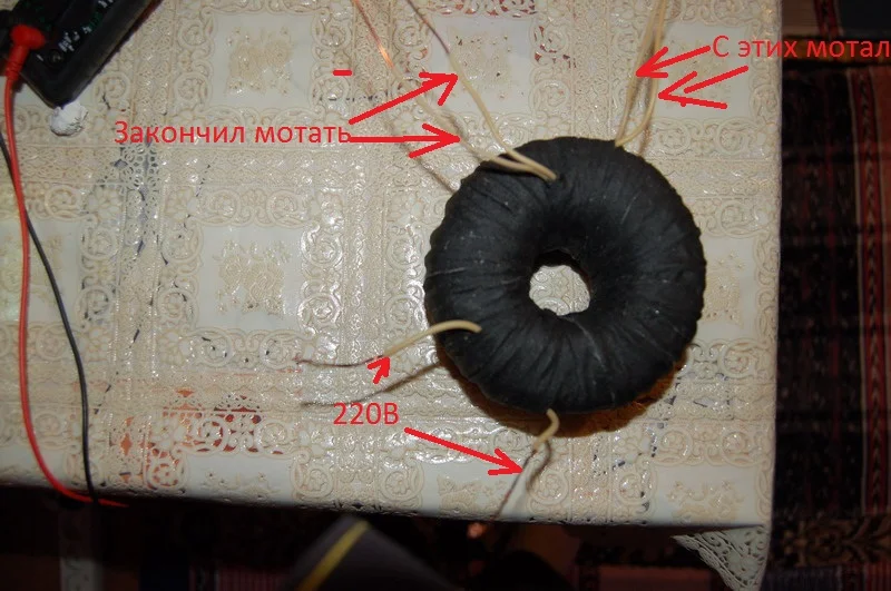

Вообщем намотал я ровно 1000витков первички, но еще не пробовал включать, в сеть, просто мне кажется что у меня не хватит места для вторички(Достаточно будет ли 1000 витков для первички ?
    89.4 KB · Просмотры: 119
Вторички обычно немного места занимают. По 100 витков каждая. Транс лучше сразу проверить через лампу, мало ли внутривитковое замыкание появилось на первичке. Я похожий транс недавно мотал
Завтра проверю, просто если продолжить мотать первичку, то места будет еще меньше ( А если как ты говоришь по 100 витков, какое напряжение выйдет ?
Я вторичку мотал сразу двойным проводом, меньше места займут. Мотал на 35В для двухполярного питания. К концу намотки проверял напряжение и доматывал уже точно. Вру , даже меньше 100 витков получилось
Я вторичку мотал сразу двойным проводом, меньше места займут. Мотал на 35В. К концу на мотки проверял напряжение и доматывал уже точно
Если двойным, как я потом разберусь со среденей точкой ?
Так 2 провода начинаешь вместе мотать, сразу концы скрутить высунуть у них, это и будет средняя точка
    77.3 KB · Просмотры: 891
Начало обомтки будет 2 провода а конец обмотки будет средняя точка?
Вон на фото с тех что начал мотать и есть средняя точка
Спасибо, вроде понятно, просто места маловато и челнок не будет пролазить, и еще вопрос сколько надо вольт переменки, чтобы получить 40вольт постоянки ?
