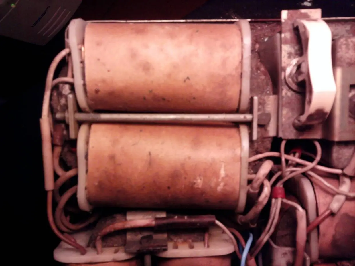

вот нашел трснформатор от стаьилизатора щя перещетаю железо может сойдет тут каркас как раз не надо делать стяжка есть все есть стаб был на 100 ватт но может и больше

не всеравно мало

Кстати, MITRON, если ещё не всё раскурочили и хотите облегчить себе жизнь, то первичную и экранирующую обмотки можете оставить.
Сетевое напряжение нужно подавать на выводы 1-1' перемычка ставится между 3-3'. При напряжении 230 вольт получится 3,417 витков на вольт.
Сетевое напряжение нужно подавать на выводы 1-1' перемычка ставится между 3-3'. При напряжении 230 вольт получится 3,417 витков на вольт.[/QUO
Да я вообще ничего не трогал так и хочу первичку и экран оставить!, планирую в дальнейшем мотать транцы сам вот нарыл про магнитопроводы гаммамет как они для транцев?
И ещё вопрос раз уж у рук было на мой ланзар надо 33-34в после моста и кондиков сколько примерно должно быть без нагрузки на транце?
вольт на 25 переменки мотай.
