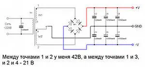

лан все начну мотать так вот как двухполярное мотать??
щя картинку нарисую мое представление о двухполярном
вот если намотаем 2 обмотки по 15 вольт то в сумме получится 30 вольт и микросхема тагда сгорит
Неет, мотаешь сразу в два провода обмотку на 11вольт, скажем 25 расчетных витков, конец одной соединяем с началом другой-это будет средняя точка, ноль… а на двух других концах после диодного моста и кондеров получишь +15 и -15 вольт.
нарисуй чет до меня не доходит
так чтоли????
типа такого

тоесть так????????????
вот как смог
