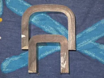

я телек еще в детстве рзбирал вынул от туда тока блок питания на этих полубубликах черезлет 5 от этого хорошего блока питания осталось только железо
потом отнес домой вернулся за остальным а там уже телек пустой за 20 мин все сняли бомжы эти
на этот транс прога не ругается говорит что там 700ватт но мне не очень верится
да все верно поставил вторичку на 50 вольт 10 ампер ругается слабый транс
одни полубублики? типа такого

да такие тока не разобраные целые
от телека он должен был выглядеть примерно так
    4.1 KB · Просмотры: 203
дада он тока каркаса нет самим нада делать
а терь ясно почему прога ругалась потомучто у меня диаметр меди стоял 2мм и изза этого каркаса нехватало
Триста ватт с него снять можно, но это не тороидальный трансформатор, а на стержневых сердечниках, там две катушки на длинных сторонах кольца. Он склеен из двух полуподков, без стяжного каркаса ты его не соберешь.
Набей в поиске трансформатор ТС-270, там все про это есть.
а че без супер клея никак??я его собирал для блоков питания элекролизеров или просто так побаловатся все на клею работало норм
да это как раз тса-270-1 или тса-270-2 там как раз на первичке была 1мм алюминий
С такими трансами не сталкивался, но везде совет стык на клей, да с графитом, да с зазором, да на стяжки. А СУПЕРКЛЕЙ, типа космофена, космопласта, секундного момента, не выдюжит вибрации нагрева, отскочит. Я грел намертво склеенные железки зажигалкой - опа... развалились!
