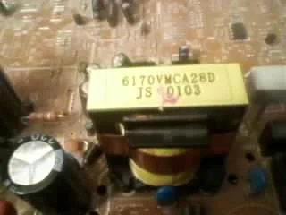

нашёл в старом телевизоре трансформатор на маркировке написано - 6170vmca28djs0103 - как можно узнать сколько вольт и ампер он выдаёт?
А фото его можно, думаю самый простой способ - это померять.
я бы с радстью измерил но тут с одной стороны 4 контакта и с другой 4
    8.9 KB · Просмотры: 239
Это похоже на импульсный трансформатор от блока питания телевизора и отдельно, сам по себе, он работать не будет.
а преспособить чтобы он отдельно работал никак нильзя?
Нет, только в составе всей схемы.
жалко :(. я думал из него блок питания сделать. ну ничего сделаю на другом :)
