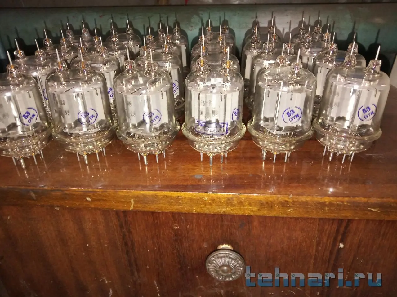

Вот небольшая армия...

Я вижу только входной каскад и фазоинвертор, а где все остальное, выходной каскад и ТВЗ, ведь о нем как раз речь ?... :)))
Вижу что не метры, а сечение керна где, ну ширину я вижу 3,5 см, а толщина набора ?... Размеры железки берутся в сантиметрах, для расчета ... :)
Анодное напряжение я так понял - 500В. Лампы ГУ-29 ... :)
