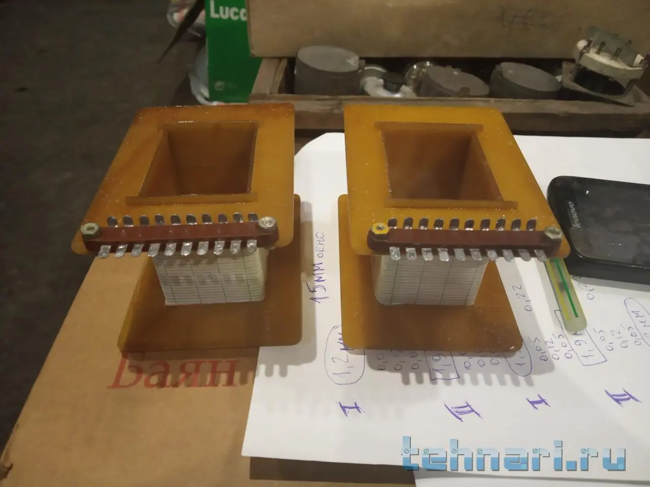

С тетродами еще на работал..
Поэтому,есть сомнение что 250 это много..
Тетродам и пентодам не важно омическое сопротивление первичной обмотки трансформатора, потому что у них у самих очень большое внутреннее сопротивление.
Интересует мнение более опытных товарищей..
Если это в допустимых "рамках"..
То продолжаю сборку...
Благодарю...Multihunter..
Значит..можно продолжать..
Каркасы самодельные..
У нас тут далеко..не Москва..
Бесперебойники APC.. 650..
2000-года..
Чем богаты...
А то что пластины 0.5мм..
Это не страшно..Вч будут ..нормальными...
Акустика двухполосная...вытянет..
Дерьмо железо там - как отожженное кровельное...
В них обычно применяется пермаллой, он может работать со значительно большей индукцией насыщения, чем обычное трансформаторное железо. Габаритная мощность трансформатора с таким сердечником гораздо выше чем с железным, и часто поэтому малые габариты таких трансформаторов вводят в заблуждение
Размер,как наш тсш-170...
по-ихнему...EI 105..

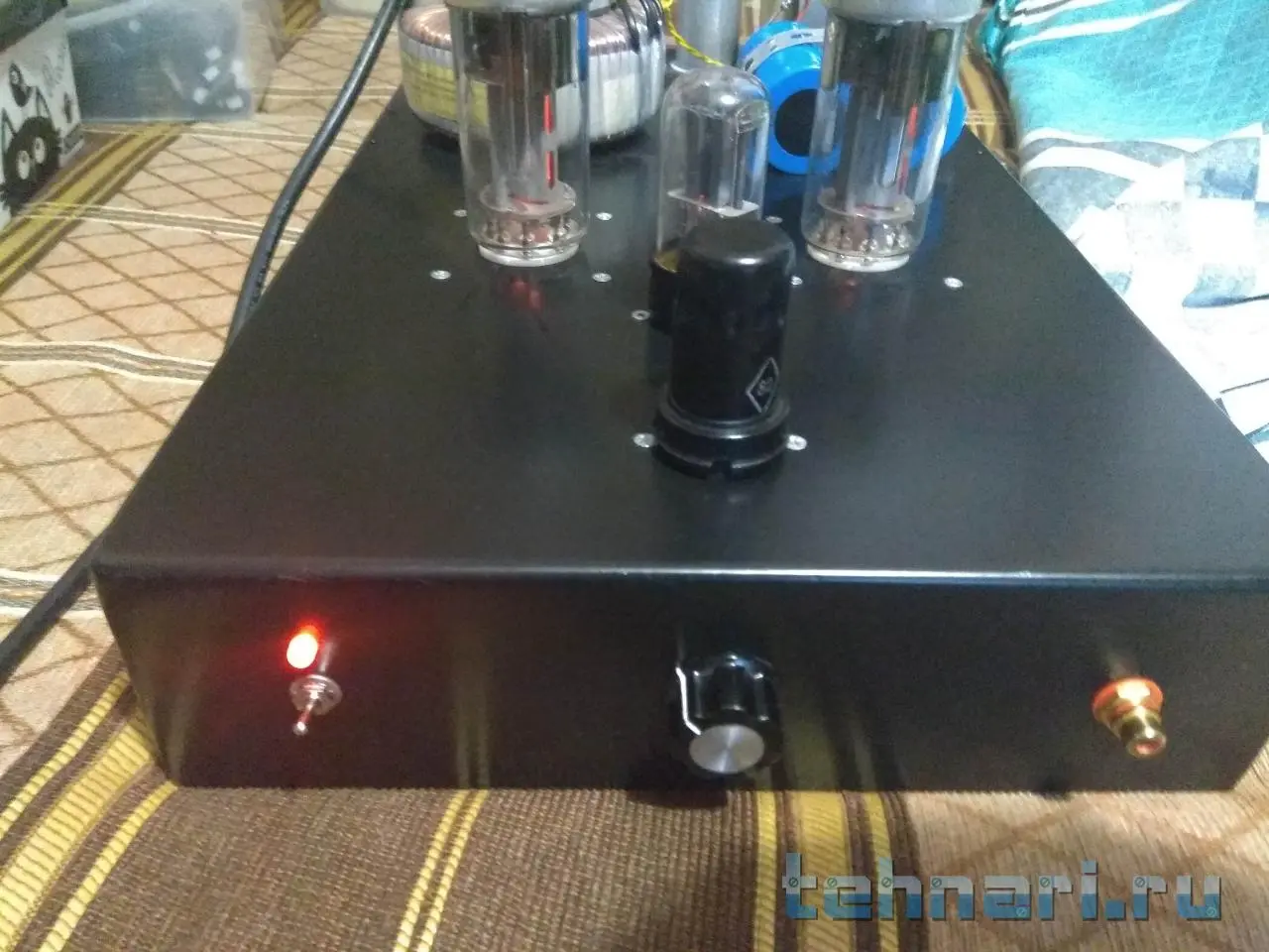

С Почином вас..
я еще в поиске будущей схемы..(под имеющиеся лампы)..
Спасибо. Работы ещё непочатый край, надо разобраться с искажениями и АЧХ. Плюс слесарные и покрасочные работы - нет ещё кожуха и нижней крышки. А потом всё сначала - второй канал :vverh:

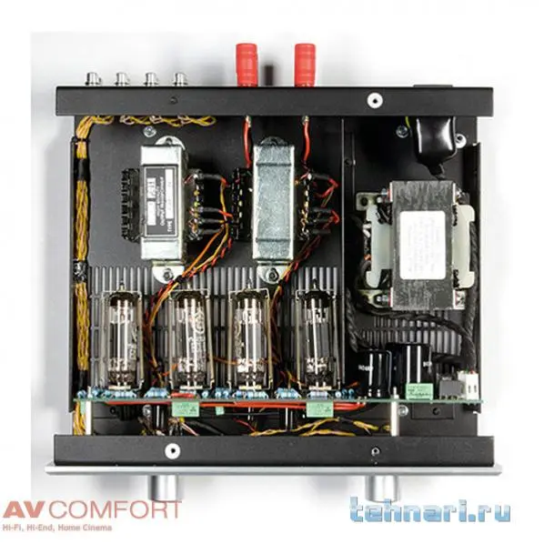

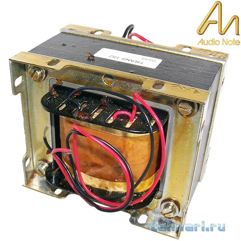

Ни одна нормальная забугорная фирма не мотает звуковики на синтетических диэлектриках из-за эффекта поляризации, делают только на старом добром прессшпане!
Мы так в каменный век скоро прямиком отправимся)) Чем синтетика не угодила? Батька Квортруп мотает и не ворчит, значит не слышит он эффекта поляризации в своих аппаратах.

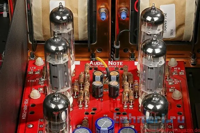

Ну судя по красной ПЕЧАТНОЙ ПЛАТЕ он вообще отошёл от канонов лампового усилителестроения, ибо печатный монтаж в ламповом усилителе это ЗЛО
