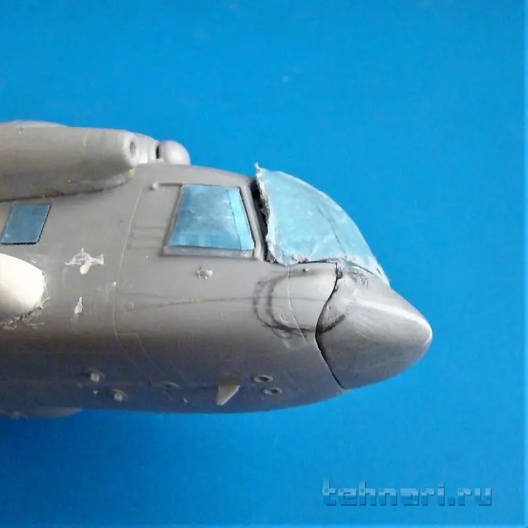

А теперь работа над носовой частью кабины пилотов. Из листового пластика вырезаны профили "дельфиньего" носа и склеены в крестообразную конструкцию. Верхняя часть лобового стекла закрыта масками из скотча, в нижней части пропилен паз для установки профильной крестовины, после чего крестовина приклеена на лобовое стекло. Для подготовки работы с "Эпоксилином" произведена дополнительная защита остекления малярным скотчем, а затем из компаунда сформирована новая носовая часть.

За ночь компаунд заполимеризовался, теперь осталось только при помощи напильника и шлифшкурки придать носу окончательные пропорции и обводы.

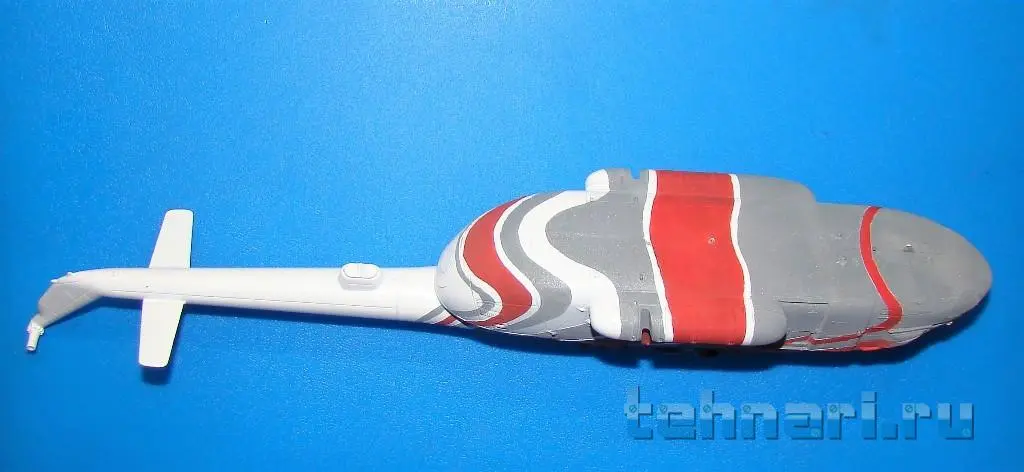

Как вы уже наверное заметили, ливрея у этой машины -не подарок для покраски. но что делать ,ведь необходимо изготовить модель. похожую на прототип, чем я сейчас и занимаюсь.Для начала модель была задута белым грунтом "Тамия" из баллона. После сушки на нее аэрографом был нанесен первый, самый светлый, базовый цвет белым акрилом "Тамия". После того, как краска высохла на модели при помощи малярной ленты, ножа и пинцета был выложен рисунок белых дорожек и площадей (согласно фото оригинала) - т.е. те места , где должен был сохраниться белый цвет были закрыты маской из малярного скотча "TESA". При выкладке учитывались и близлежащие участки, где должны будут лечь краски второго (серая) и третьего (красная) слоев. Затем малярным скотчем дополнительно были закрыты площади, которые должны быть окрашены в красный цвет (окрас 3-ей очереди) и вся, не закрытая маской модель была покрашена аэрографом во второй базовый (светло-серый) цвет и отставлена на просушку.

Сегодня утром с просушенной модели были сняты маски, закрывавшие места под красную краску и были закрыты малярным скотчем линии, закрашенные серой краской. Также на носовой части модели были закрыты скотчем места, где должна была сохраниться серая окраска и прорезана новая линия для красного цвета. Чтобы оттенок красной краски в хвостовой и лобовой части фюзеляжа не различался по глубине, лобовая часть была задута белым грунтом.

Затем модель задута красной краской.

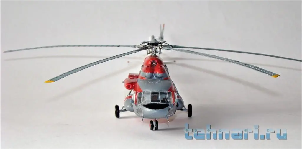

А вот так выглядит тройка (Ми-8/ Ми-17/Ми-171А2) на групповом фото.
