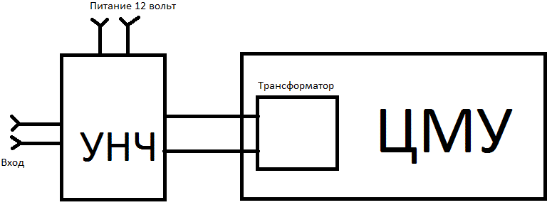

А разве сейчас у Вас его нет? Выложите полную схему передачи сигнала от УНЧ к ЦМУ, попробуем разобраться.
Вот так у меня сейчас.

Ничего не понял, завтра контрольная. То есть мне по схеме собирать? Тогда и УНЧ надо будет делать?
С выхода вашего усилителя,нагруженного колонкой ,на вход делителя(трансляция),с выхода делителя(к УНЧ), на вход разделительного трансформатора ,цветомузыки(ЦМУ).
Номиналы деталей делителя ,как для 15 В.....

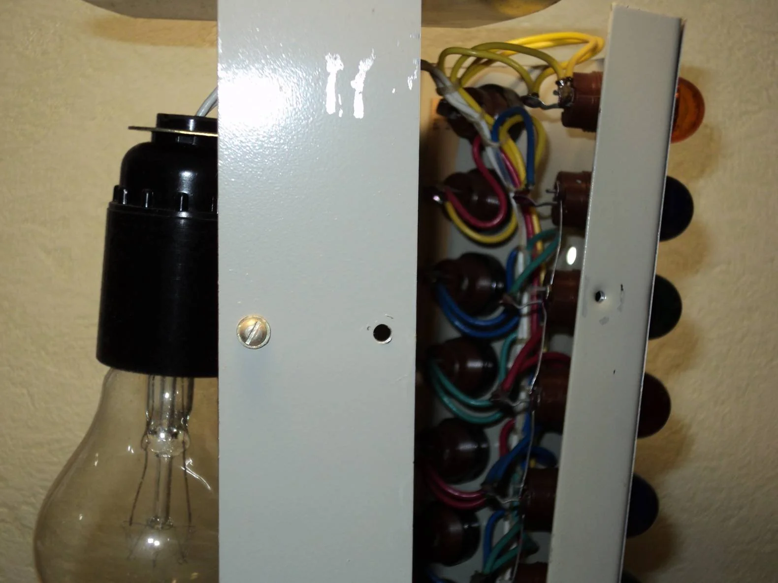

Нашлась в бункере цветомузыка заводская (было 2) аналог описываемой ,может пригодится фото технарям самодельщикам.

Вставьте между ними конденсатор. Его номиналом можно будет регулировать чувствительность ЦМУ.
А НЧ не упадут от этого?
То есть УНЧ всё-таки понадобится? Без него никак нельзя?
Есть у меня такая)

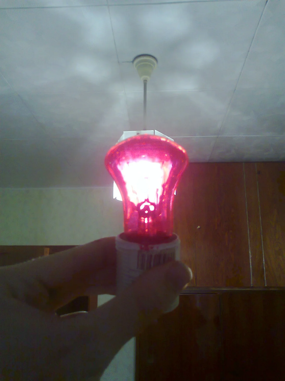

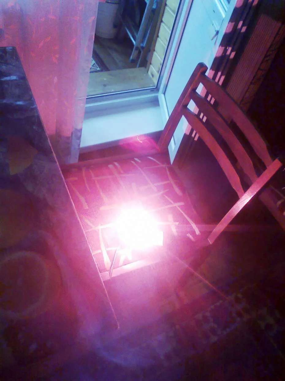

Для пробы покрасил лампочку. Получилось нормально. Бесцветный цапонлак+чернила для шариковой ручки. Три стержня на 30 мл лака. Нанес 1 слой, второй не стал... Красил кисточкой. На этой неделе покрашу ещё две лампочки, в зеленый и синий.
