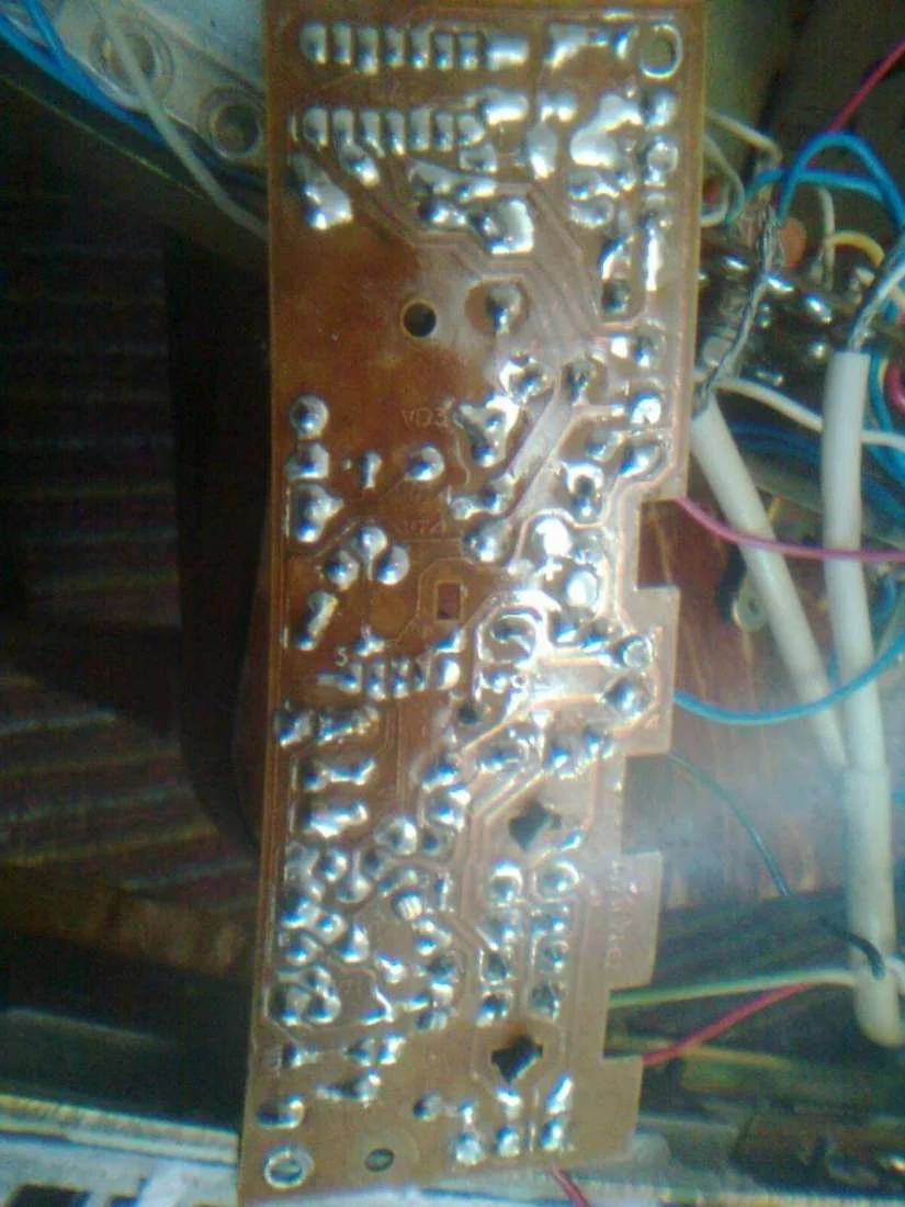

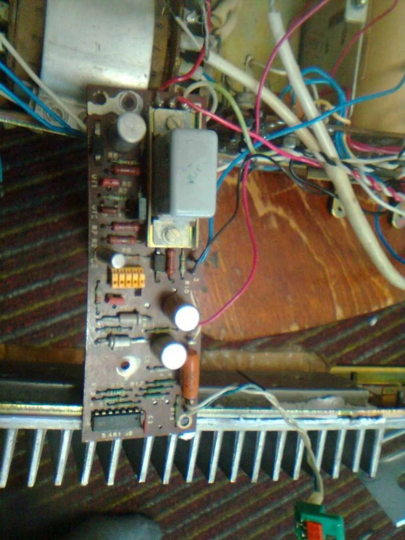

должна по идеи , я совой у101 переделываю под тда 7294 . тоже хочу использовать родную плату защиты . а перебитые дорожки можно проводами восстановить .
а можно фото вашей платы защиты, со стороны дорожек и со стороны елементов??
потому что кусочек моей платы оторван почему то , и я никак не пойму чего там не хватает:tehnari_ru_121:..
и чем вы изолируете микросхему от радиатора, слюдой, или радной изоляцыей???
вот вам фото снимал на телефон так что качество неочень
    88.1 KB · Просмотры: 102
    95.1 KB · Просмотры: 172

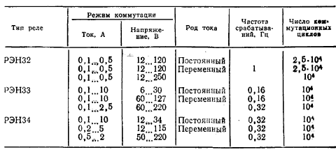

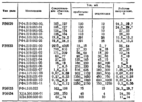

нет это не конденсатор это вакуумное реле рэн 34 используется для отключения ас в экстренных случаях.
герметичные вакуумные (РЭНЗЗ, РЭН34), двухпозиционные, одностабильные реле постоянного тока предназначены для коммутации электрических цепей постоянного и переменного тока частотой 50 ... 1000 Гц.
Технические характеристики
зачехленные (РЭН29, РЭН32), герметичные вакуумные (РЭНЗЗ, РЭН34),
а если я делаю усь на ТДА, тогда мне нужно наверное другое реле покупать, что бы выдержало такие мощности???
а как вы изолируете микросхему от радиатора???
у меня ведь нет слюди..
лично я буду использовать родную плёнку от у101 . реле должно выдержать . но вы можете взять мощнее так как родного нету и покупать всё ровно придётся.
думаете родная пленка нормальная?? выдержыт??
покупать не надо... у дуга есть еще такой усил...убитый уже, но думаю, там есть реле..
плёнка что бы ей не выдержать она по моему специально тепло проводная .
а реле должно выдержать . может у него и плата защиты живая ?
