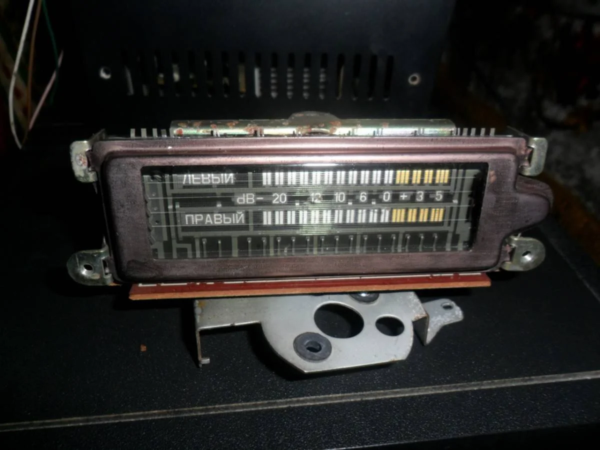

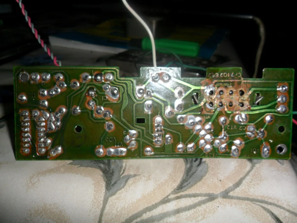

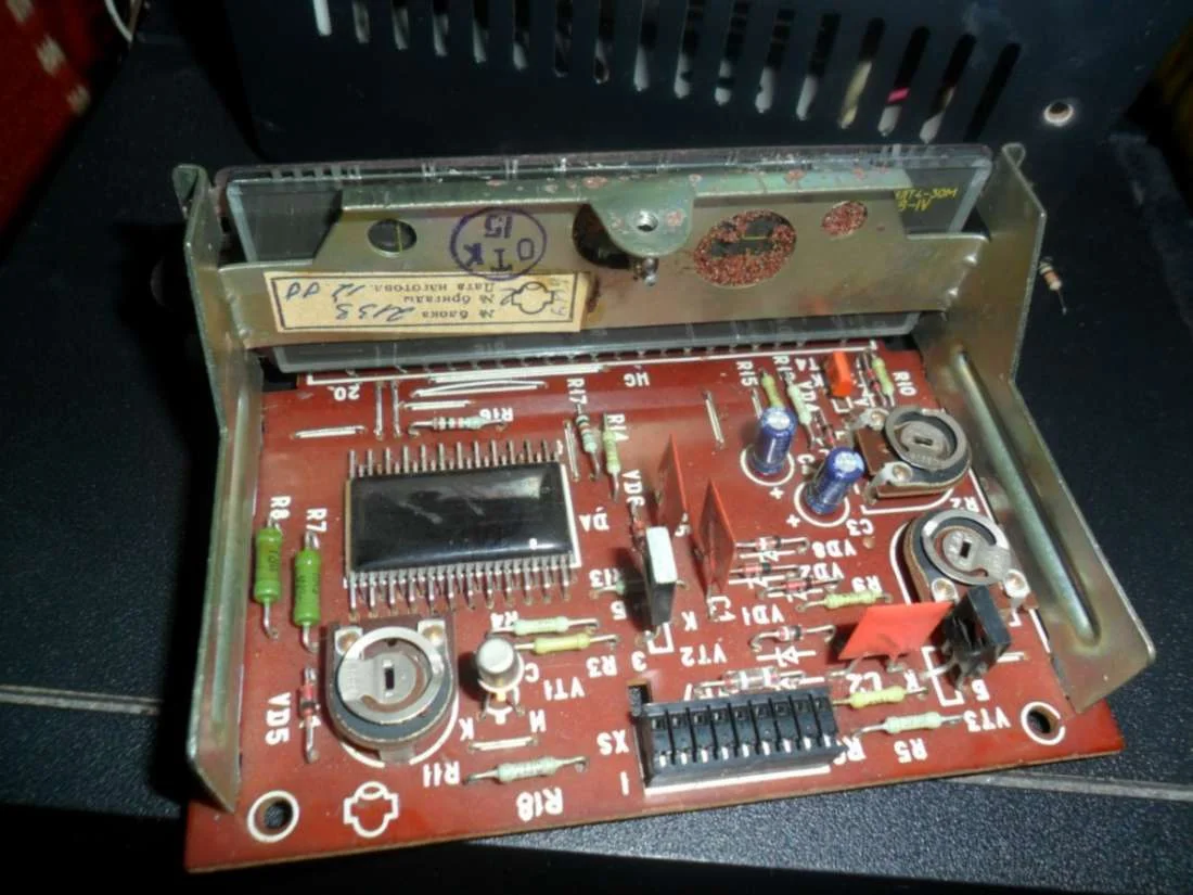

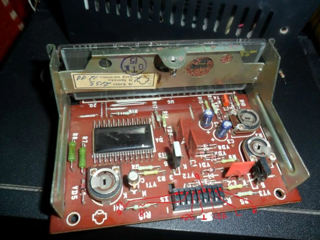

3. Сфоткайте Ваш индикатор, с двух сторон. И желательно в хор.качестве. Потому что их сущесвуют 2 вида.
1.) схемку стабилизатора дадите??
2.) можете посоветовать простенький хорошый тембрблок??
3.) вот фото индикатора
    96.9 KB · Просмотры: 379
    71 KB · Просмотры: 250
    103.2 KB · Просмотры: 240
2. LM1036, LM1040 (тут есть фун-я тонкомпенсации, вроде бы)
3. Странно, но разъемы совпадают (просто у меня другой индикатор). На фотуке отметил, что да как. Вопросик: он до этого работал??
Передет тем, как вставить штекер (9 выводов который) в гнездо, проверьте напряжение на выводах (1-7). Если все в порядке, то вставляйте в гнездо.
Между выводами 1-2(9*) и 6(9) должно быть переменное напряжение (величину не помню).
Между выводом 3(8) и 6(9) тоже долна быть переменка.
Между1-2(9*) и 3(8) сумма ранее измеренных значений.
Как то так. Лень просто раскручивать усилок, чтоб измерить.

1). я передумал уже ставить тембрблок..ненужное ето дело..
индикатор рабочий
2). номера 8 и 9-9" ето виводи от трансформатора?
+26 и -26 ето после диодного моста правильно?
а что за выводы 1-7? ето тоже трансформатор??
а левый и правый откуда брать?? паралельно выходу??
Да это выводы транс-а.
Да это после диодного моста.
а что за выводы 1-7
Это штекер (длинный такой с 9-ю выводами), который вставляется в разъём на плате индикатора. Просто на 8 и 9 выводы будет подаваться звук.
Возьмите переллельно входу. Только чувствительность надо подобрать резисторами R1 и R2.
Его можно использовать и как индикатор выходной мощности, и как уровень входного сигнала сигнала.

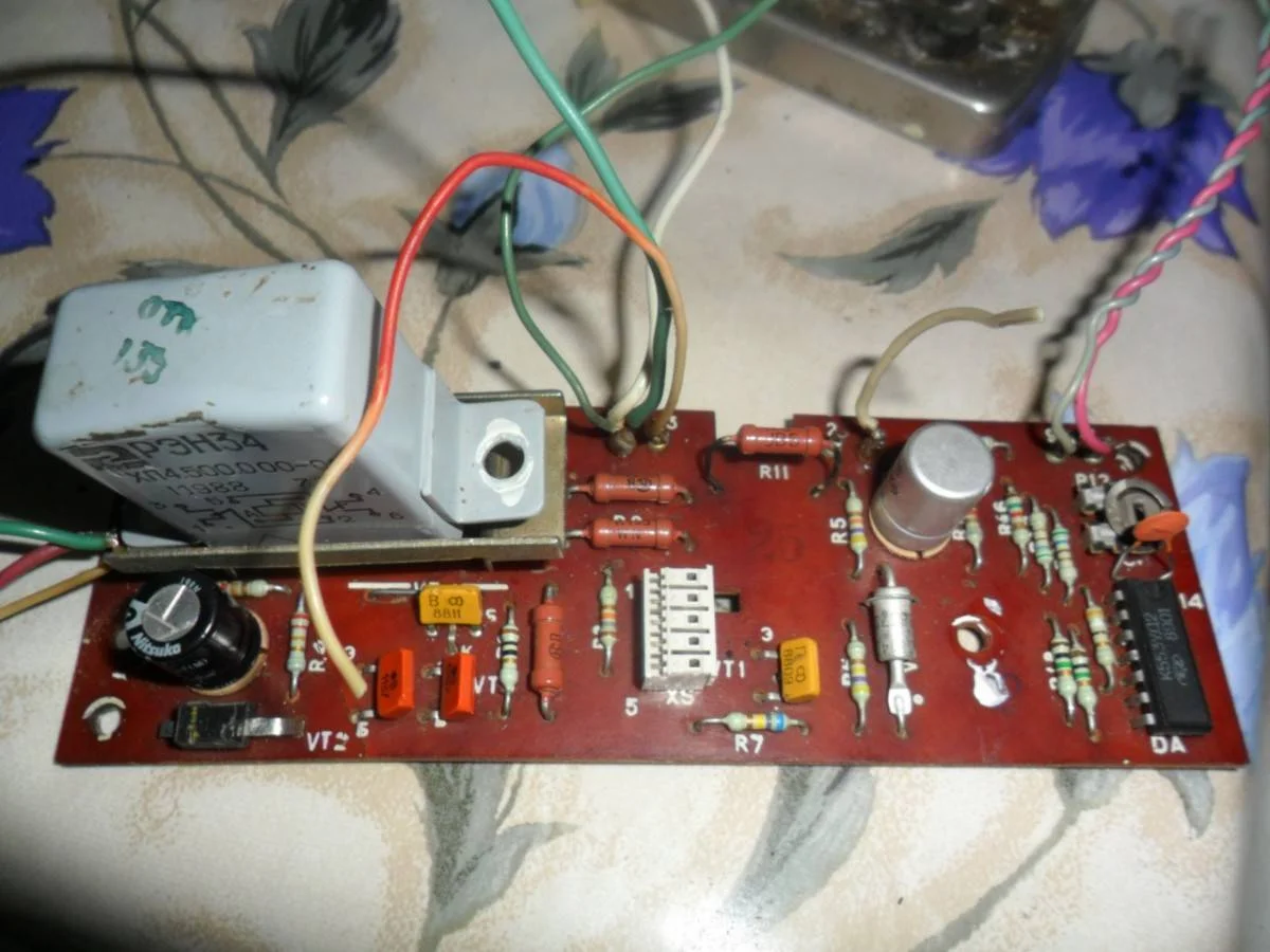

помогите возобновить дорожки к реле...не могу разобратся что и куда
    91.8 KB · Просмотры: 268
    92.4 KB · Просмотры: 245
у меня малец другая схема
мне оборотень тоже скидывал, у него тоже другая ....
что же делать??
может другую схему защиты АС посоветуете?
что можно зделать из микросхемы К157УД2??
