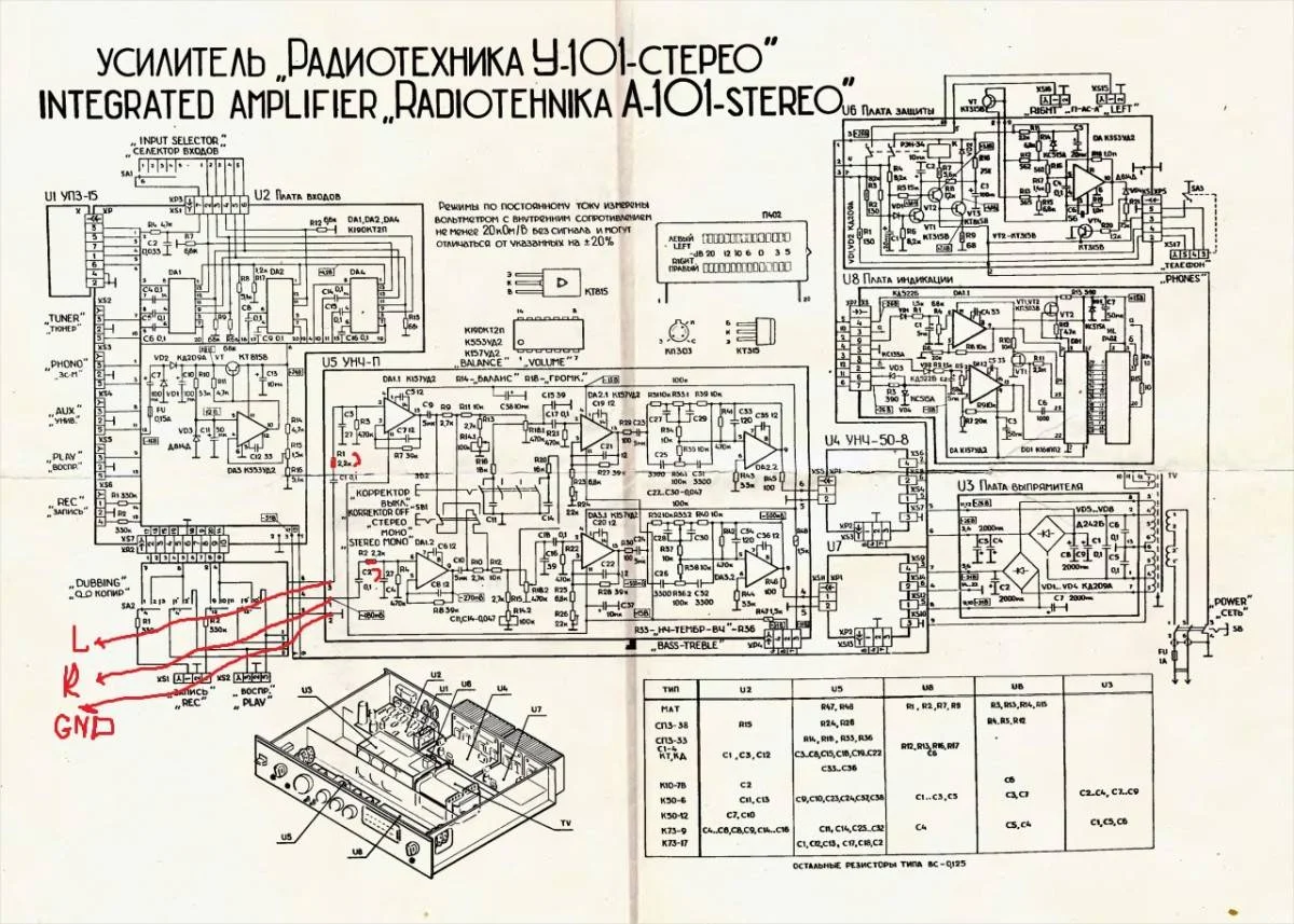

вечером буду проверять...
сейчас еще доделаю, второй канал на ТДА и буду смотреть что и как там...
как правильно подключить тембрблок и индикацыю, минуя селектор входов, плату защиты???
На схеме обозначил.
Но прийдется увеличить значения R1 R2. (входное напряжение 180мВ). Будете, наверное, подавать звук с компа или мп3 плеера?

на сколько примерно увеличить??
да с компа входной сигнал..
и я еще не могу разобратся с питанием индикатора.....
он что питается переменным однополярным напряжением???
как вообще его подключить??
что то мне не получается
Резистор где-то до 4,7кОм.
Индикатор - все согласно схемы.
а индикатор паралельно выходу подключать, или как.. не понимаю((
