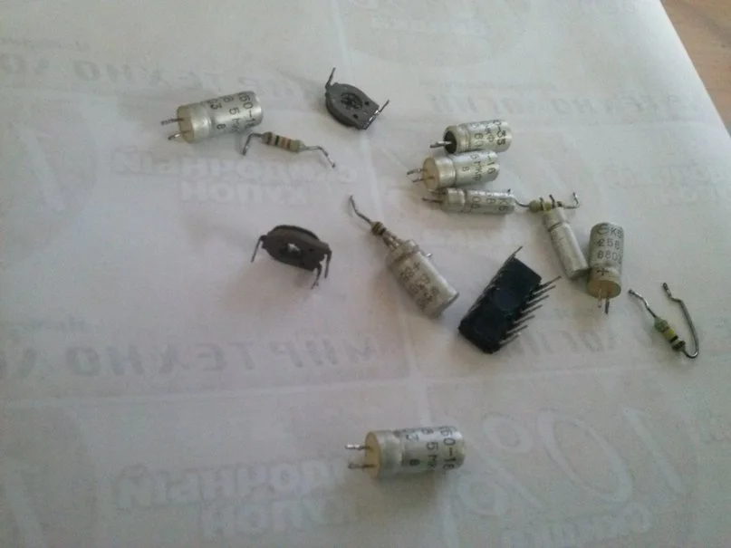

Сейчас выпаял детали все из платы с магнитофона. Надеюсь микросхема еще живая.
ПП сделаю, скорее всего лаком для ногтей. В город ехать времени нет :(
