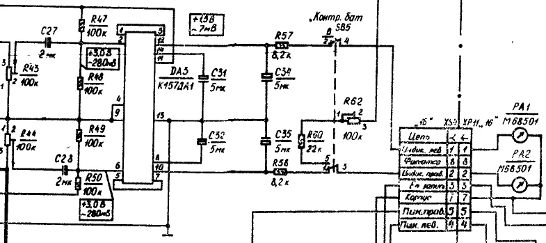

В общем подумал я и решил сделать схему индикаторов на микросхеме К157ДА1
Порылся на форуме, нашел пост Юрия(Юрий-DOS) Логарифмический индикатор
Теперь вот думаю, подойдет ли эта схема под микроамперметр типа М4761-М1, который используется у меня? ИНДИКАТОР типа М4761-М1
Думаю, да. Что такое 220...270 мкА?.. Мизер.
То есть схема должна заработать сразу нормально(естественно после настройки максимального отклонения стрелки) ?
Все детали для индикатора буду брать от мафона Весна 212С, вот нашел кусок схемы, который мне и нужен.
Вот и думаю Можно ли будет взять все номиналы, которые на схеме?
Там параллельные резисторы между входами и землей 100кОм,а на схеме с интернета по 22кОм.
Вот и задумался...
Сейчас сравнил индикаторы с Весны и мои. На Весне ток отклонения 250мкА, а на моих максимум 270мкА, должна схема подойти, так ли?
Вот и задумался...
Подстроечники для того там и стоят. В крайнем случае R7-R8 уменьшишь.
Я по схеме не понял зачем стоит "Контр бат SB5", наверное кнопка включения записи. Индикаторы включались только при записи.
Получается мне нужны из схемы R43,44 R48,49 C31,32 C34,35 R57,58 и больше ничего.
Контр бат. - это контроль батарей питания, в некоторых моделях советской носимой аппаратуры включается принудительно (кнопкой), чтобы оценить напряжение батареек, а в большинстве носимой аппаратуры сия функция в режиме "воспроизведение" была не отключаемой.
Резисторы R60, R62 и, собственно, сама кнопка S5 действительно не нужны.
Я понял, спасибо! И еще вопрос, если запитать +-12 вольт, заработает сие чудо?
А то +- 15 в моем случае трудно добыть :)
Номиналы можно взять из схемы от магнитофона? А то радиомагазин далеко. Конденсаторы - не беда, могу найти, а вот с резисторами будут проблемы.
Если я правильно понял, то отличие между схемами - это наличие диодов в логарифмической
К157да1 питается от +-3 до 20, так что +-12 вполне подойдет, так же можно полностью оставить номиналы деталей из "родной" схемы, все будет нормально работать. Конечно, необходимо будет подстроить чуйку резисторами 43, 44.
