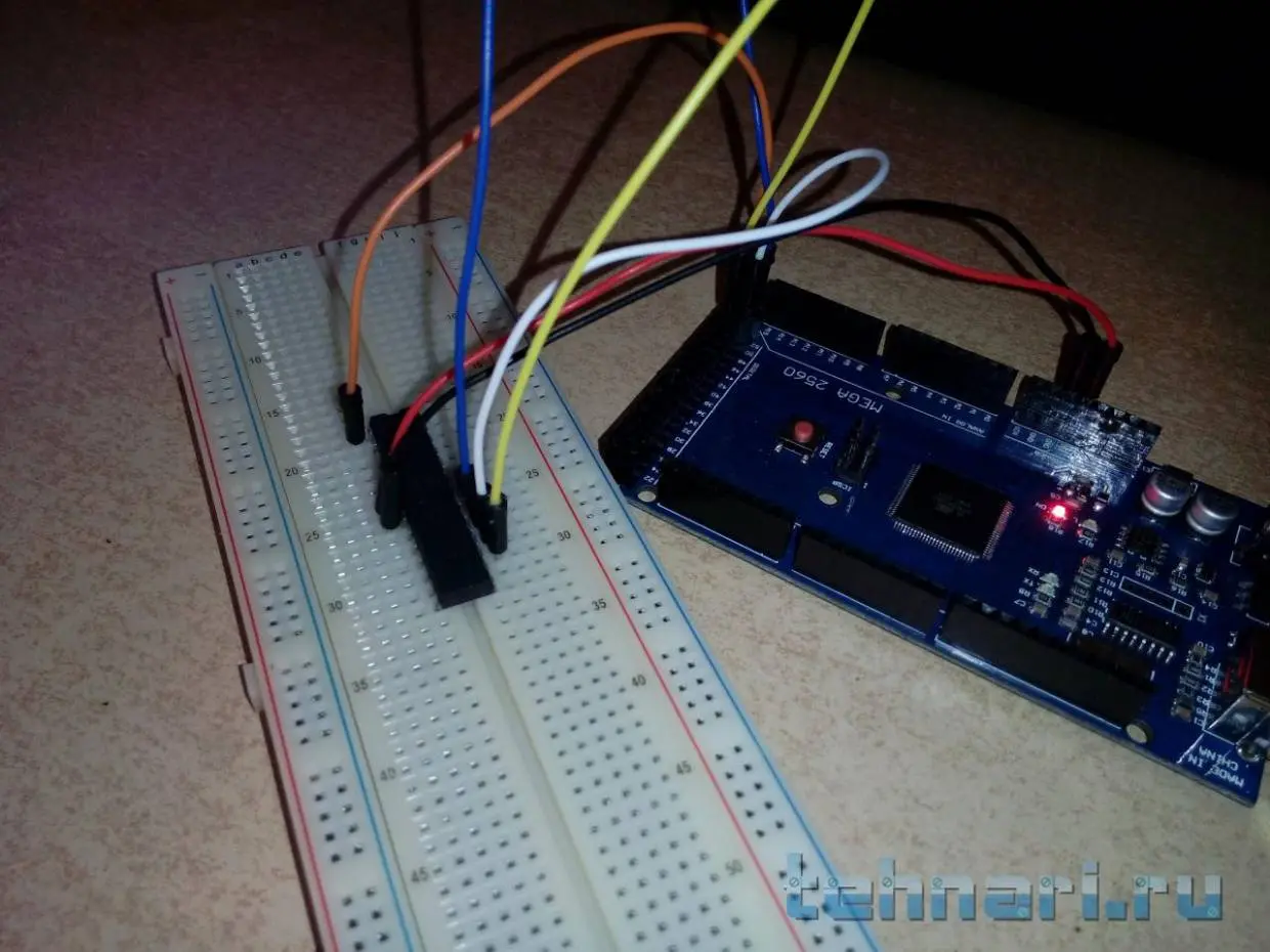

Можно ли прошивать МК вытащив из этой платы и подключив к нему arduino?

тут не надо спешить а нужно понять что делаешь
и что хочешь получить на выходе. Думаю ничего страшного придёт время восстановишь. Видео в качестве информации.
https://www.youtube.com/watch?v=cVogb2HtLO4
я тоже убил свой первый чип
правда электрически потреблять он стал почти 100ма
Новичкам не советую заморачиваться с ардуинами. Лучше взять унипроф, всего то пара диодов да пара резисторов, программа более-менее наглядная, меньше шансов ошибиться.
