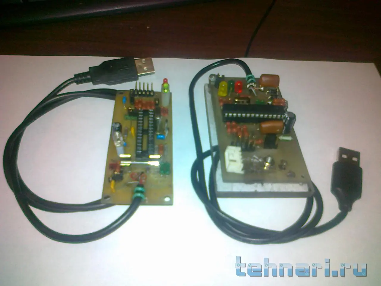

У меня получилось как то так

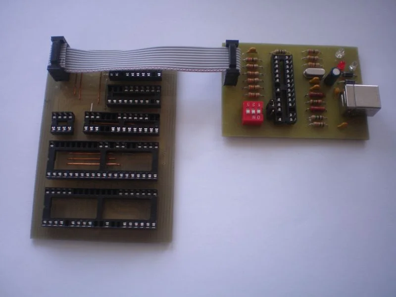

Подскажите пожалуйста ребята. собрал программатор громова, собираюсь прошить атмега8 для того чтобы собрать AVR910. Вопрос : собираюсь прошивать на программаторе AVR910 только атмега8 , атмега16 и атмега32. Что нужно добавить на плату с панельками для этих мег????
Добавлять ничего не Надо собираете вот эту платку, http://www.tehnari.ru/f115/t71649/index3.html#post717140 на ней есть все нужные панельки. А если не хотите делать плату можно купить 3 панельки и 3 разъема ide обжать шлейф, а второй конец напаять на панельку под нужный мк и все готово.
Вот красным что выделено , к этой плате нужно припаивать кварц на 8мгц и перемышки ставить для прошивки атмега8,16,32? или можно напрямую программировать через SCK Mosi MISO RESET ?
    18.7 KB · Просмотры: 623
Я просто не пойму саму суть, зачем к панельке для прошивки атмега нужны джампера, кварц и конденсатор.
Без кварца и конденсаторов при попытке прошить фьюзы отличные от заводских, программатор не будет видеть чип
