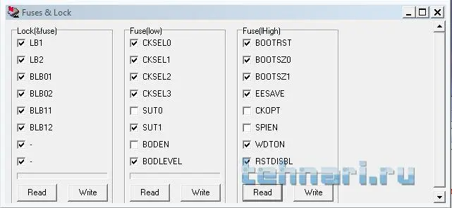

Подскажите по Uniprof. Через программатор громова обнаружил Мк атмега 8 , вставил файл хекс Авр910, нажал Prog, далее перешел в FUSE , выставил а что дальше не понял, там есть ниже фьюзов Read and Write. Подскажите что делать , что нажать?
Вот так выставил я фьюзы, а потом нажать что нужно ??? или в самой программе еще раз нажать Prog ?
Сначала нужно прочитать фьюзы, а потом выставлять и записывать. Если выставите без прочтения и запишите, можете чип залочить
А так фьюзы стоят правильно
