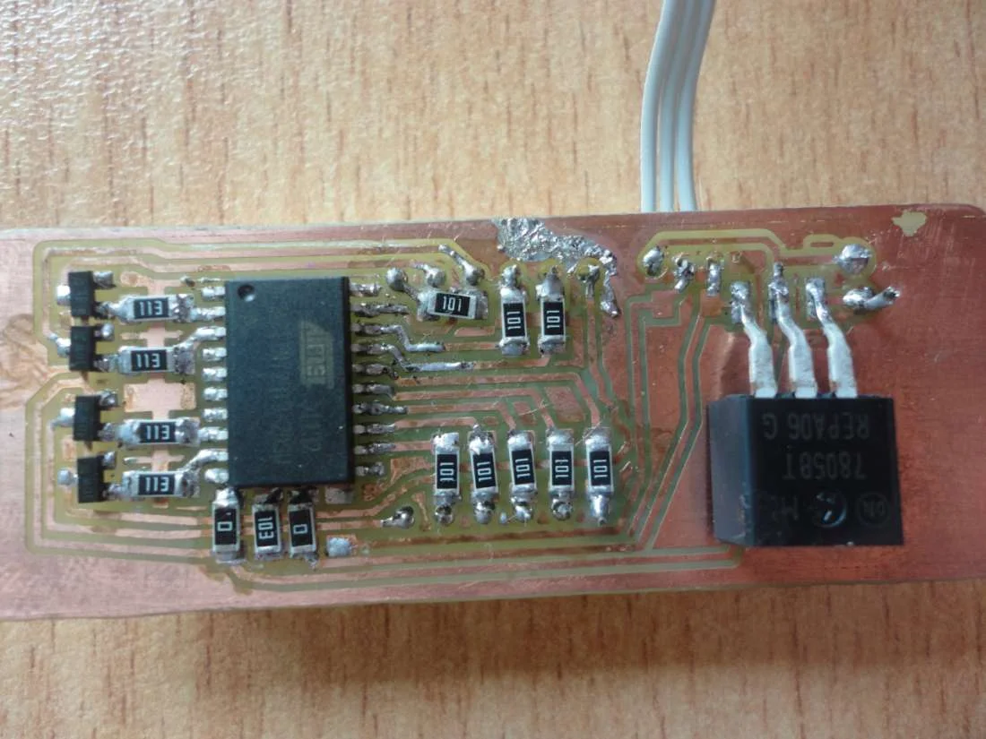

А ето приставка для почти всех микрух avr
Приставочка вообще зачетная, можно бы и печаточку выложить :)
Перемычки в виде smd резисторов с нулевым сопротивлением.
АААА а я и думаю так прикольно без перемычек :D ну тогда не надо спасибо. (ну может кому пригодится :) )
