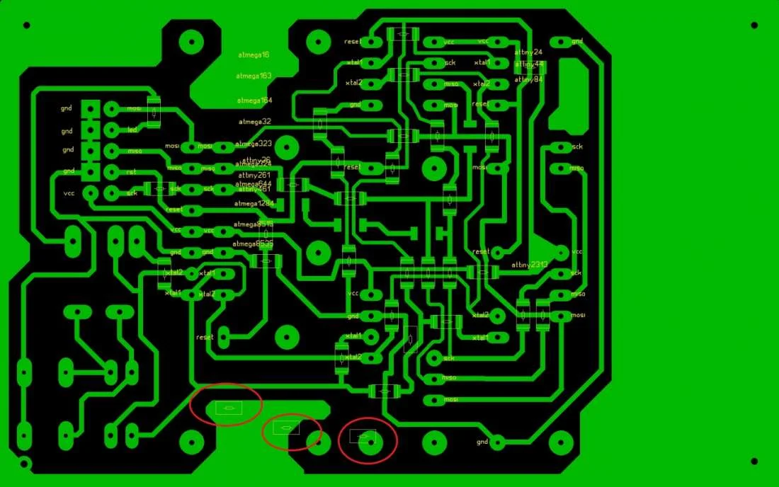

Печаточку пожалуйста, только вот в ней 32 или 33 перемычки)) уж очень лень было думать. Может потом и перерисую. Перемычки в виде smd резисторов с нулевым сопротивлением.
Отличная панелька, мне понравилась. а Можно фотку обратной стороны?
не понимаю зачем эти 3 резистора? куда они идут? Может автор подскажет? JDVU просим :)

Выложите фотографии платы со стороны дорожек, возможно, косяк в монтаже или микротрещина
да, были косяки до программирования меги, устранил. и ещё в магазах нет smd диодов, обточил 4007 ))) напряжение 3,55В-3,56В. фото вложить не могу. а вот на подопытом МК напряжение 4,88В
