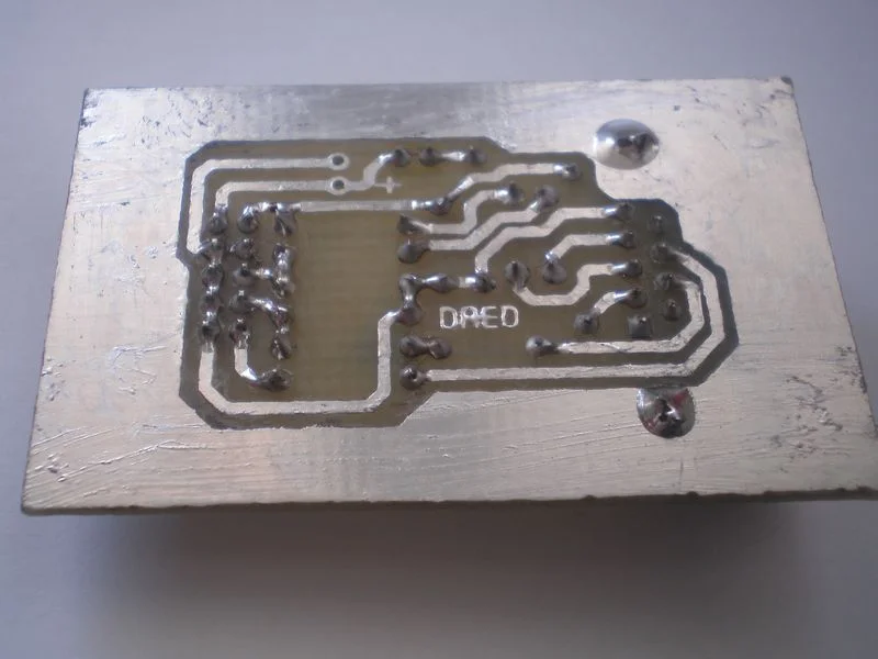

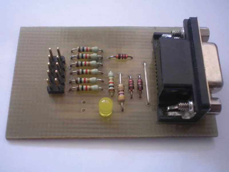

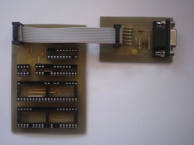

всем доброго времени суток, подскажите, а можно как-то исправить жуткое торможение программатора? На ноуте под ХР шьёт мегу 8ю 1,5 минуты на компе под 7кой 5+ минут, объем чуть больше килобайта... компилер CVAVR2.05.0, скорости в настройках компилера и СОМ порта 115200 поставил - не помогло. По STK200 тоже самое шьется секунд 10-15.
Прошу помощи. Три дня уже пляски с бубном и никаких плодов.
Перелопатил проект PROTTOSS'a и AVR910 ничего не смог выяснить.
Ситуация вот какая:
К ПК подключил - определился, отказался от автоматического поиска дров, выставил свои (32bit, XP)
Все норм, в диспетчере задач стоит как COM15.
В CodeVisionAVR->settings->programmer выставил Atmel AVRProg (AVR910), COM15, 19200.
Захожу в Tools->Chip_programmer выбираю подопытную МК ATmega8 далее Read->FLASH выходит окошко во вложении.
При этом на долю секунды вспыхивают оба диода "RD" и "WR".
Диагностика:
1) При подключенном программаторе проверил напряжение между ножками (7, 8) =3,44В
2) (Если нет осциллографа, можно произвести проверку при помощи светодиода.
Светодиод подключается анодом к контакту LED, катодом к любому контакту GND ISP-разъема.
При подаче питания светодиод должен светится в «полнакала». При замыкании пинцетом ножек кварцевого генератора светодиод должен либо засветится в «полный накал», либо свечение должно отсутствовать) У меня же светик горел в пол накала, как замкнул ножки кварца он начал гореть немного ярче, но с частотой примерно 20Гц (точно сказать не могу, но глазу было заметна его частота)
Где мог накосячить? МБ с фьюзами ошибся. Выставил все как у ТС.
Впаяйте перемычку как на рисунке, здесь корпус разъема выступает в роли проводника:)
