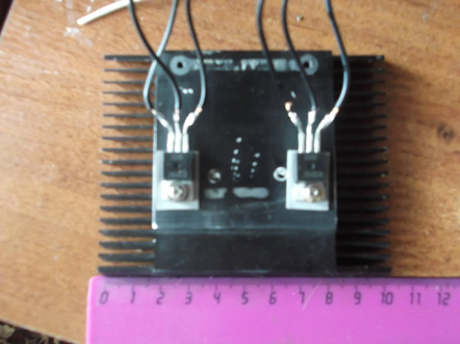

Хочу немного отвлечься от стабилитронов. Есть у меня вот такой радиатор от видеокарты. Хватит ли его для двух каналов, или стоит присобачить к нему вентилятор?

Как я понял, все транзисторы должны быть на одном радиаторе?
Транзисторы, сидящие коллекторами на одной шине питания, должны иметь между собой хороший тепловой контакт.
Ну не совсем так. КТ 816 и КТ 818 на одном радиаторе ( рядышком ), а 817 и 819 на другом. Вся фишка именно в этом! Именно этим и достигается ТЕРМОСТАБИЛИЗАЦИЯ.
А что ему будет, если все транзисторы поцепить на один радиатор?
Да ничего ему не будет. Прочти статью Агеева. Там всё подробно и доходчиво написано, как , куда и что цеплять.
Ну тогда понятно.
Если я не ошибаюсь, то у вас они как-раз все на одном радиаторе стоят!
На общем радиаторе можно делать.Но приняв меры .разделив на группы и подальше друг от друга обе пары .Чтобы исключить взаимовлияние.
