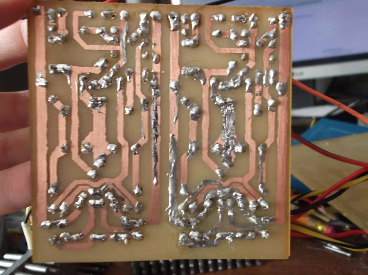

Спасибо. Вот купил новые детали, сделал плату сразу сдвоенную на два канала. Из имеющихся на рынке резисторов были только 1.8 и 2.4 М. Взял и то и другое.
Дорожки на сей раз шикарные. В прошлый раз положился только на тонер от принтера, но видимо он плохо держал и дорожки получились в дырках. В этот раз поверх тонера нанес еще мебельный лак, аккуратно. Получилось как надо.

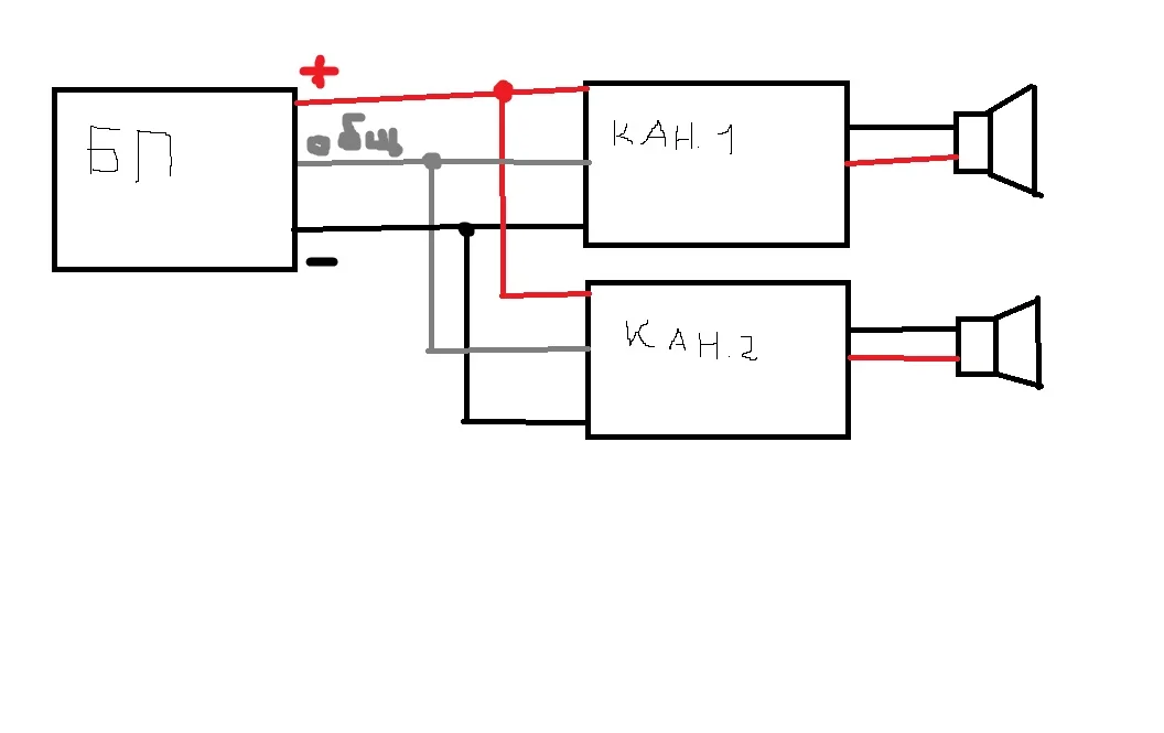

Вот собрал второй канал, все работает. От колонок и правда громче играет. Теперь вопрос появился, нужно оба канала запитать от одного выпрямителя. Вот сделал набросок, можно так подключить?

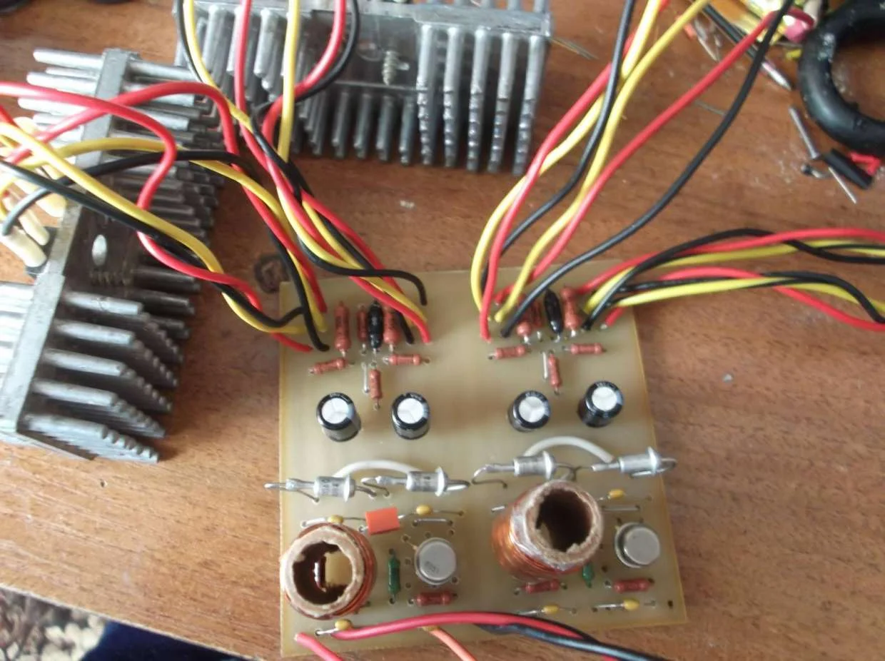

Ну и поделюсь с коллективом парочкой фото. Может, кому интересно.
    114.7 KB · Просмотры: 1,225
    97.2 KB · Просмотры: 1,356
