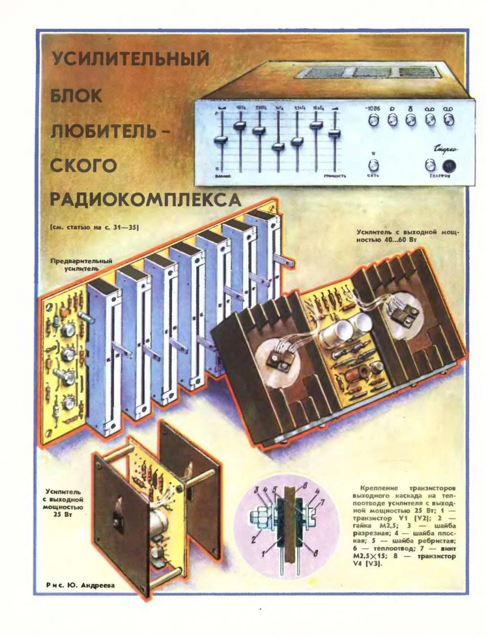

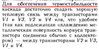

спасибо. А подскажите ещё, почему автор не рекомендует использовать транзисторы в металлическом корпусе? Это я так понимаю транзисторы серии "м"? АМ,БМ,ВМ и ГМ?
...почему автор не рекомендует использовать транзисторы в металлическом корпусе?
Вероятно потому, что проще обеспечить тепловую связь между транзисторами
    19.2 KB · Просмотры: 310
так в металлическом корпусе вообще 2 вывода, а коллектор берётся с корпуса транзистора
Тем не менее так, как на рисунке у автора, их не расположить
    140.4 KB · Просмотры: 4,468
да можно. только с кондачка сразу и не сделаешь. надо от радиаторов плясать.
У меня этот усилок работал с любыми транзисторами. Вот какие под рукой были, те и ставил: и в металле и в пластике. И ток покоя я доводил до 400ма. И ничего. Грелся как печка, но всегда работал. Он тем и хорош.
ну я знаю что на радиатор нужно садить транзисторы с общим коллектором 817/819 и 816/818, то есть транзисторы одинаковой проводимости будут на одних радиаторах. Я допустим не вижу проблемы в расположении предвыходных транзисторов рядом с выходными, даже если последние будут в металлическом корпусе
