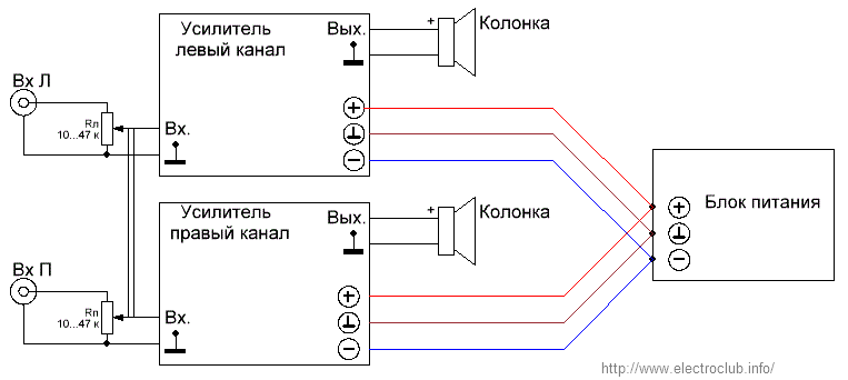

Подключать лучше так
Спасибо. В общем по питанию так, как я и нарисовал. Значит можно соединять провода питания двух каналов. А насчет переменников на входе, у меня будет предусилитель с регулировкой громкости.

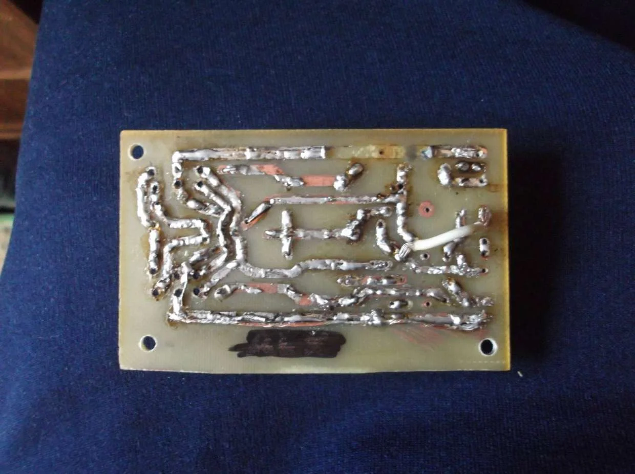

Зачет! Только как то плохо припой по меди растекается, то ли припой тугоплавкий, то ли флюс такой).
Спасибо. На фото правый канал был спаян старым припоем. Такой толстый прут, миллиметров 9 в толщину) Флюс - канифоль в спирте. А левый паял новым, надоело мучаться с тем, сбегал в магазин (благо в соседнем доме) и качество пайки получилось лучше. Этот припой уже с флюсом сразу. А то, что несколько дорожек частично залужены, это я излишки припоя размазывал)

Этим припоем ведра только паять хорошо- киловатным паяльником))
Это точно) я его плоскогубцами переплющил аккуратно в тонкий, но все равно не айс.

Мне интересно. Саня, это не пайка!
Как уж умею. Это все равно в разы лучше первой платы. Вы же сами говорили, опыт дело наживное. Так вот, учусь, эта плата уже лучше. А вот и первая на фото. Верхняя плюсовая дорожка сгорела от кз, видно.

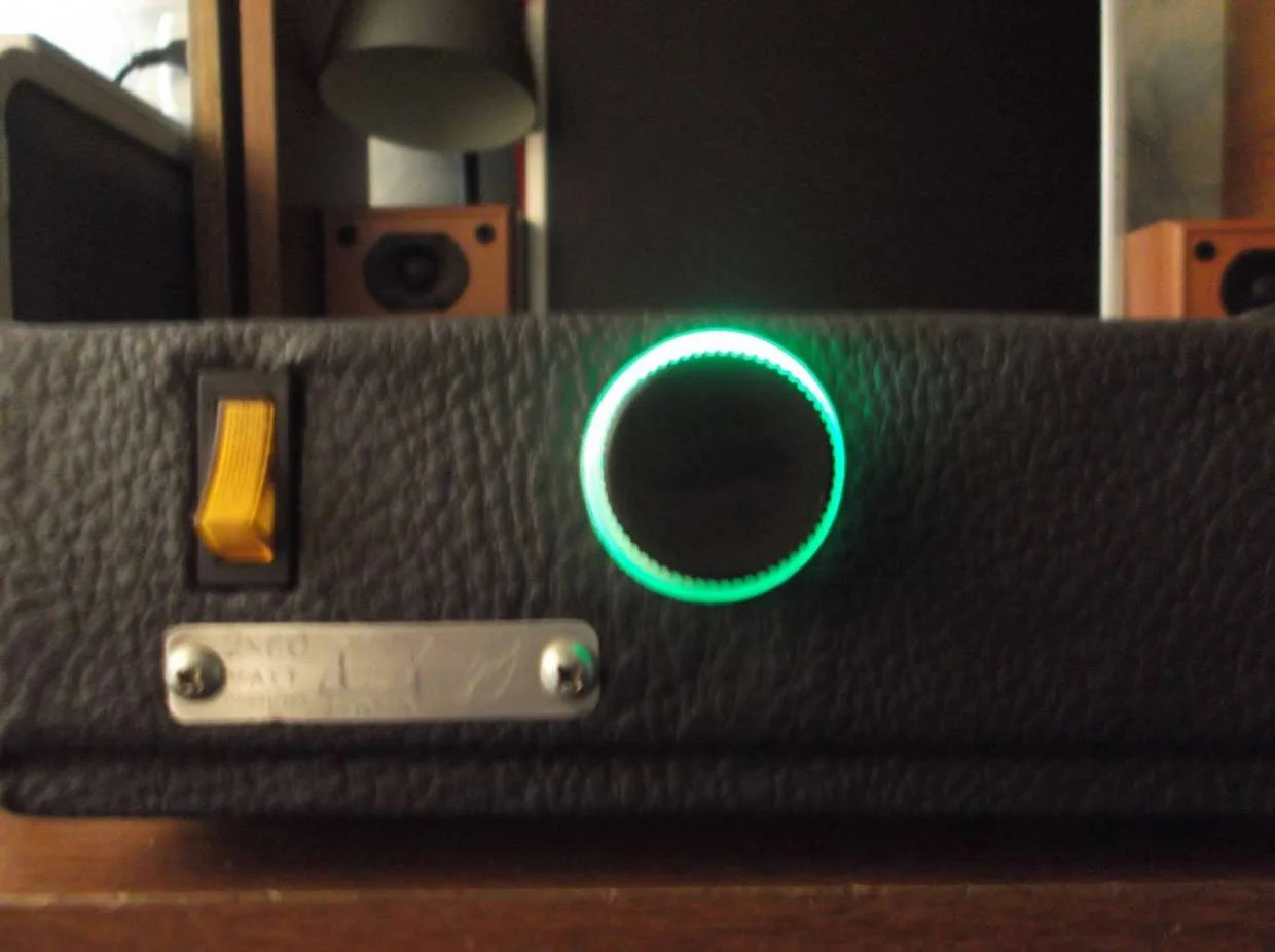

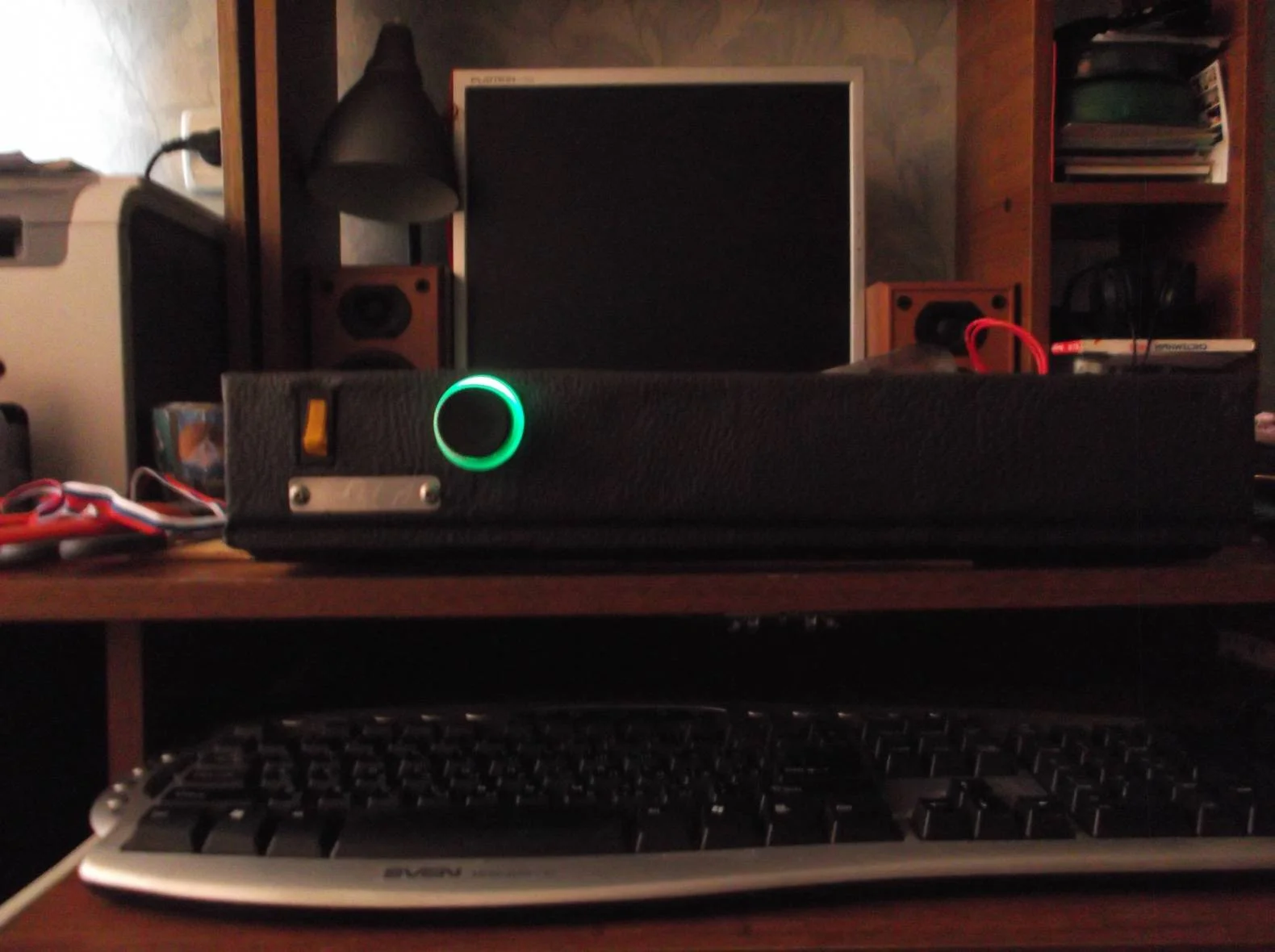

Медленно, но верно продвигаюсь вперед. Засунул усилок в корпус, но больше работал над внешкой. Обклеил дерматином, т.к. напрягала обшарпанная пластмасса, заодно и дыра для кассет скрылась (заклеил куском пластика). Сделал из крышки пузырька будущую ручку громкости и из того же пузырька кольцо подсветки.
