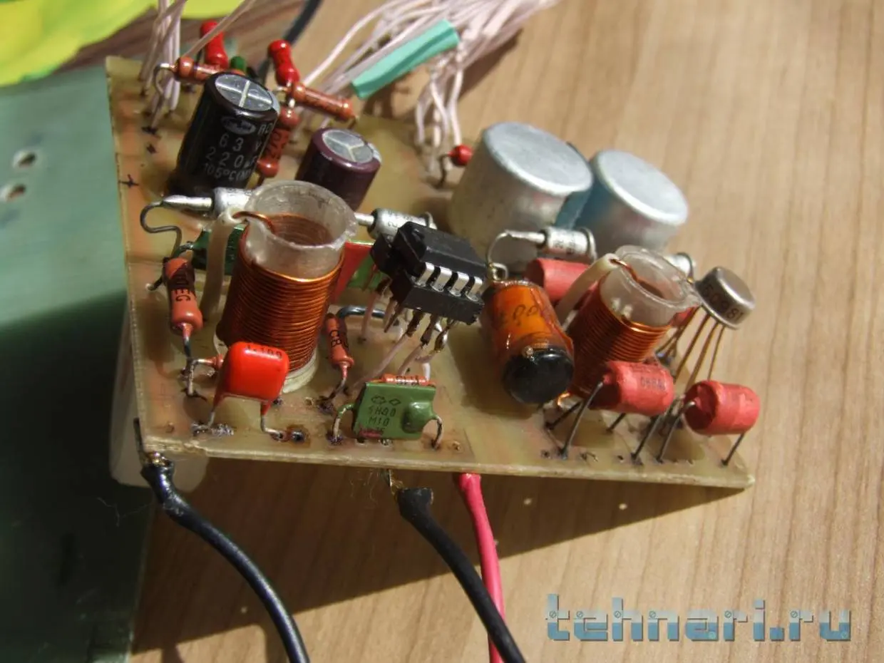

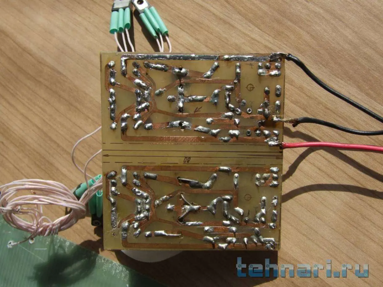

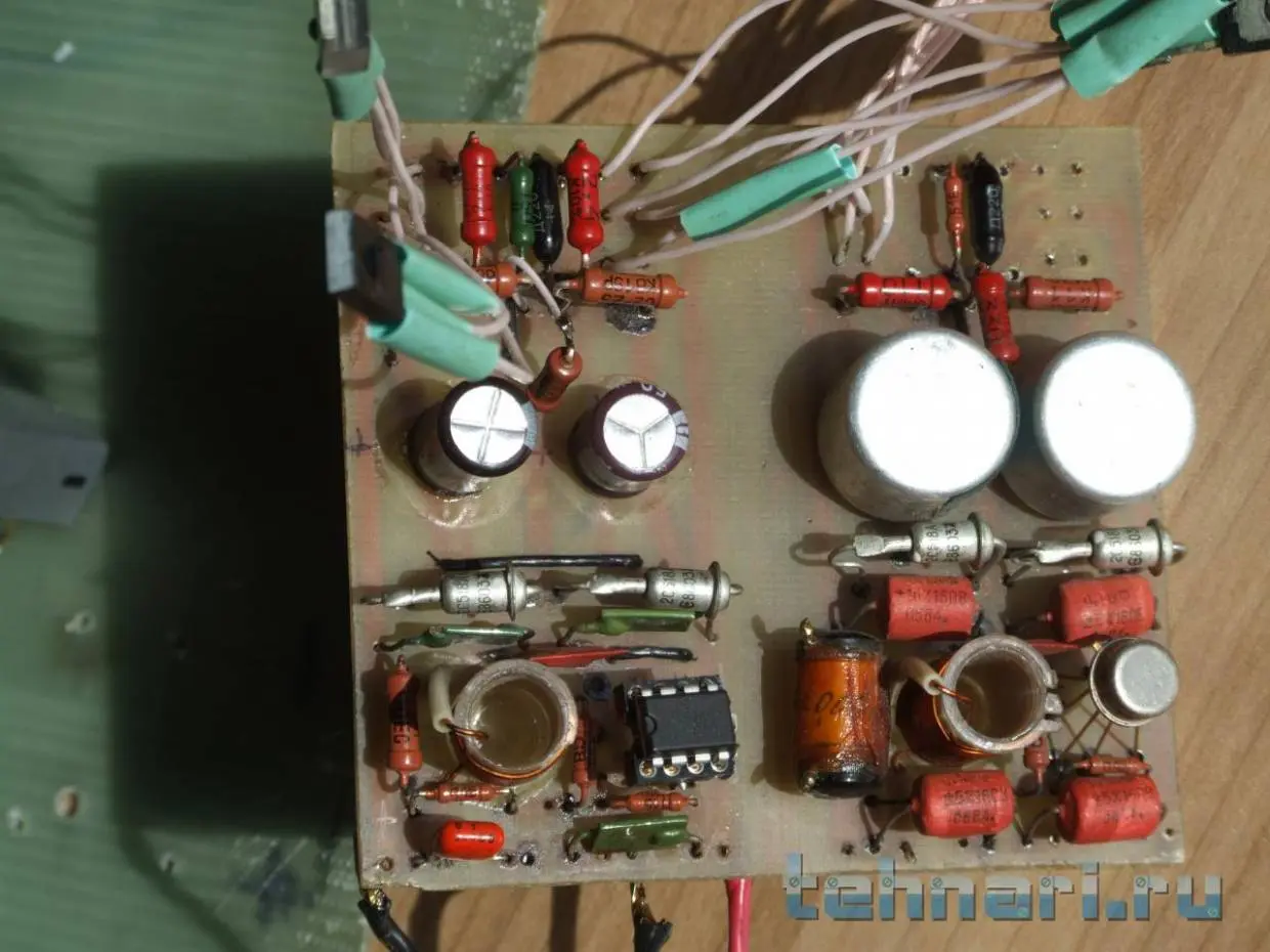

Я просто хочу прояснить ситуацию поскольку куря форум видел самодельные системы пользователей .Многие очень достойно сделаны . У меня японская система и исключено чтобы этот усь стал на замену усиления . Как и многие собирают для рукоблудия и впоследстии на разбоку или для своего мини музея печатных плат .

Да собирай, тут никто не против.
Но несколько замечаний по монтажу.
Как уже сказал Вадим, выход находится рядом со входом. Хоть усилок при этом работает, но это не есть хорошо. Посмотри как сделано у Саши (Фокус 016). У него ОУ впаян непосредственно в плату. У тебя же в одном канале микросхема круглая стоИт во всю длину своих ног, во втором колодка на длинных проводах. В обоих случаях микросхемы стоЯт на длинных проводах-антеннах отлично ловящих сигнал с выходной катушки. Круглую микросхему опусти на максимально возможный уровень, а для колодки просверли в плате отверстия и вставь её непосредственно в плату. Подсоединение колодки выполни проводами на стороне дорожек платы. Желательно с обратной стороны платы к ножкам питания микросхемы припаять керамический или пленочный конденсатор 10...100 нФ, для предотвращения возбуда быстродействующего ОУ.
В обратной связи установлены резисторы R2R3 диких номиналов. С одной стороны это ведет к сильной зависимости влияния на работу усилителя емкости монтажа (смотри статью Филатова, Мардера), с другой стороны делает усилитель чувствительным к внешним наводкам. Поэтому там лучше применить R2=3.9к и R3=56к и заменить С2 на неполярный электролит 5...22 мкФ. Так как входное сопротивление усилителя по инвертирующему входу (вход 2) при этом становится слишком малым (3.9к), его лучше не использовать, а замкнуть на массу. Работать только по неинвертирующему входу с увеличенным С1 до 0.33...1 мкФ.

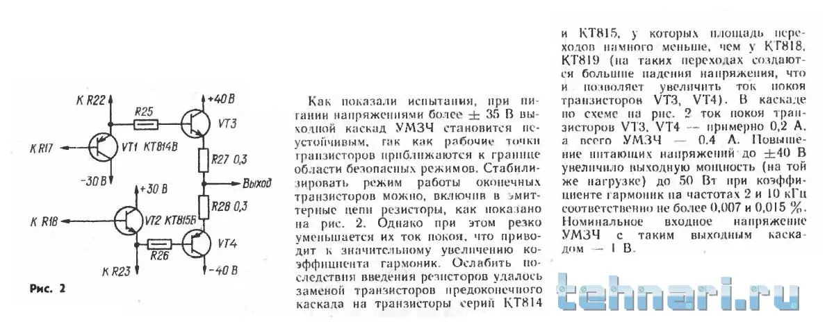

Ну и рекомендации по повышению устойчивости усилителя из варианта 87 года:
Усилок простейший, даже не требует наладки. Не работать там нечему. Аккуратная сборка в соответствии с рекомендациями автора и всё!

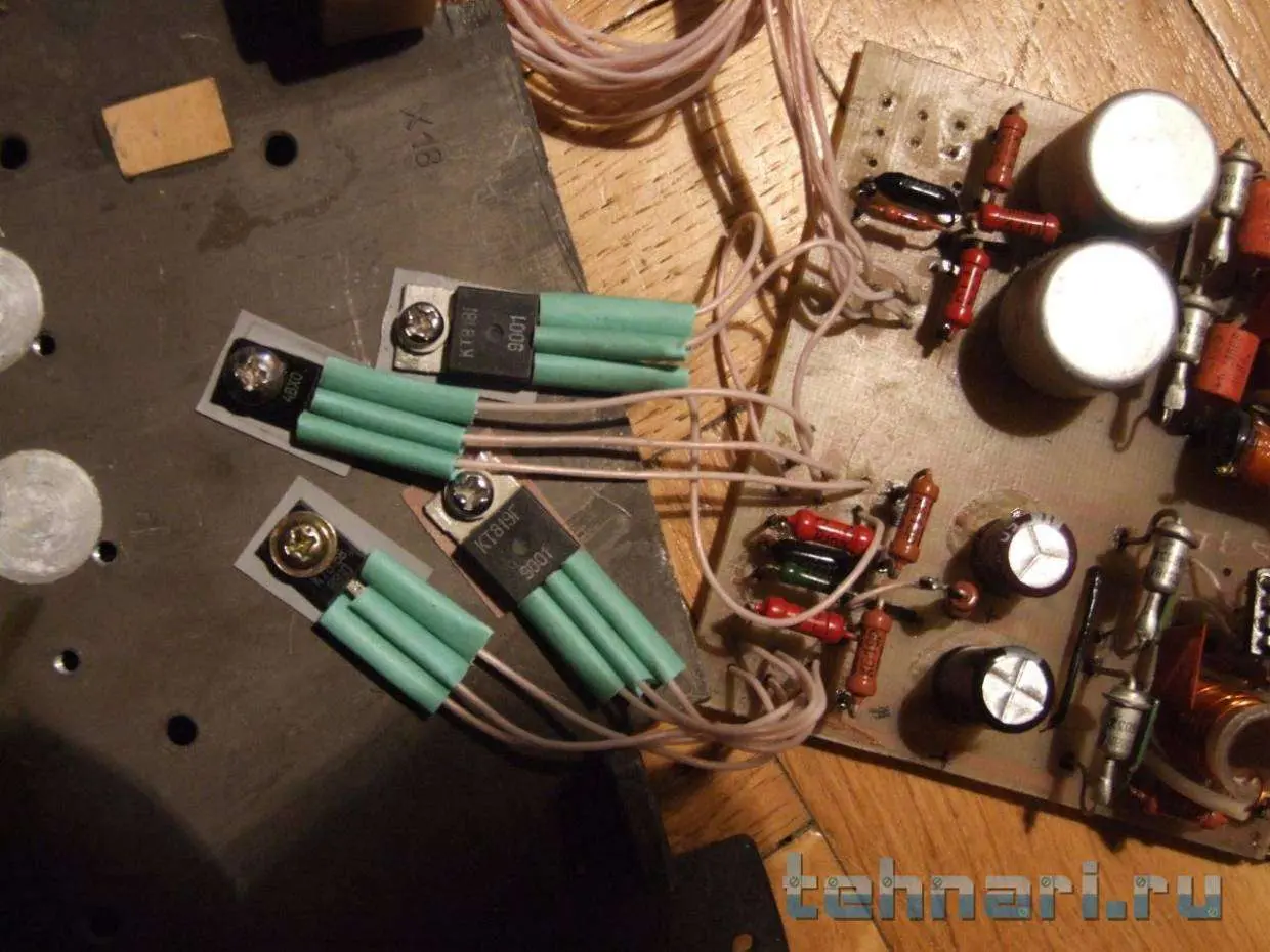

теперь на радиаторе хотя не совсем корректно , т.е уже указывали что нужно встречно транзюки прикрепить , но всё же..
пока интересно что с режимими по постоянному току .
На выходе ОУ какие то сотые V по плечам нормально +-20 ,лампа забирает 10 вольт , на выходе уся постоянка 1.24V
    84.8 KB · Просмотры: 326
Необходимо проверить напряжение на стабилитронах питания ОУ, если оно нормальное и ошибок в остальной схеме нет - значит дохлый ОУ.
У ОУ в квадратном корпусе нумерация выводов отличается от круглого корпуса.
зукового выхода с ОУ нет , по + норм питание - +18В , по минусу - 5В , стабилитрон V7 выпая , проверил звонится нормально как диод . ОУ не греется , грешу или на кз в ОУ или С4 коротит или ещё что
Вытащи микросхему, отпаяй транзисторы и добейся чтоб на стабилитронах было симметричное напряжение относительно массы.
вынул микруху из панельки - напряжение на стабилитронах стало 2х18 В . Хочу поставить что нибудь из К140УД7 , УД8 . Но по даташиту 16.5 предельное , А автор поставил КС518 , к сожалению у меня КС515 нет чтоб ставить любые ОУ.
У Агеева установлена УД8, которая у тебя есть. Ну так и ставь её.
