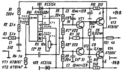

Здравствуйте. Собрал усилитель Агеева, включил, из динамика гул, на входной сигнал не реагирует. В чем дело?
Проверяй схему. Проверь так же активные элементы.
каким образом прозвонить транзисторы тестером? забыл, напомните пожалуйста.
Для проверки P-N-P транзистора - минусовой щуп прибора на базу транзистора, а плюсовой - по очереди на коллектор и эмиттер - должно показывать некоторое сопротивление. Коллектор и эмиттер не должны звониться никак. При прозвонке N-P-N транзистора - на базу прикладывается плюсовой щуп прибора.
прибор не реагирует никак. что щупай, что не щупай. транзисторы пробитые?
А в каком режиме включён прибор?
