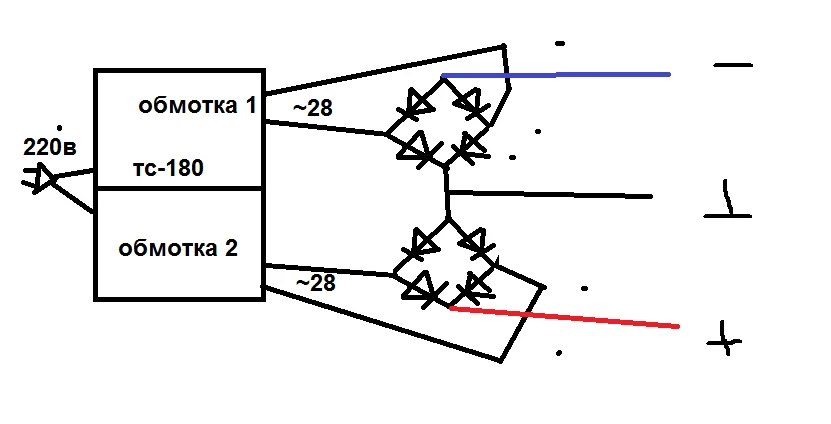

фото пока выложить не могу. попробую нарисовать схематично. трансформатор тс-180, два моста, на выходе 28в с копейками. Кстати, общий провод подключается к тому, что на схеме со знаком земли? я в схемотехнике не ас, но думаю так. сейчас скину рисунок бп.

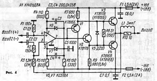

И схему, по которой собираешь.

вот схема бп.
    16.8 KB · Просмотры: 1,101
вот схема УНЧ.
    40.9 KB · Просмотры: 409
плату скачивал в формате lay, проверял с оригиналом, все верно.
Выпаяй микросхему. Если гул не пропадёт - значит транзисторы, и микруху на всякий случай замени, если пропадёт - микросхема и стабилитроны.
не нашел дома конденсаторов больше 500мкф. решил проверить так. но входной сигнал то должен усилиться и прослушиваться через гул.
да, кстати! стабилитроны заменены на д818. по 2 последовательно, т.к. д818 рассчитаны на 9 вольт. может в этом причина?
