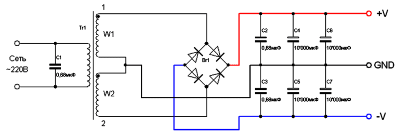

Вот нормальная схема БП
    14.4 KB · Просмотры: 1,038
вообще без кондеров. стоит с ними попробовать?
а насчет стабилитронов что скажете? пойдет моя замена?
С гулом разобрались. А музыки то не слышно сквозь гул. или так и должно быть?
Сначала поставь конденсаторы. Доведи БП до нормального вида :)
Ну ок. Как сделаю, так и поговорим. Простите за мою глупость в электронике :tehnari_ru_942:
т.е. даже с оос он превращается в генератор?
не нашел дома конденсаторов больше 500мкф. решил проверить так. но входной сигнал то должен усилиться и прослушиваться через гул.
Не будет работать,так как не будет плавать напруга.
офф Кто то тут мою плату усовершенствованного Филатовым усилителя с параллельным ВК давал,там моноблок .
Ну так чего! Заработал усилитель, или как?
У меня просто слов нет! Да как же он заработает, если там половины деталей не хватает? Зачем, в самом деле, нужны кондёры в блоке питания? Глупости какие. А если залить в бензобак Феррари компот.....Машина заведётся? А если с толкача? Хочешь, что бы заработал усилитель Агеева? Тогда и собирай его по схеме Агеева, ничего не выдумывая при этом! Я этот усилок собирал много раз, и не разу не было, что бы он не работал.
