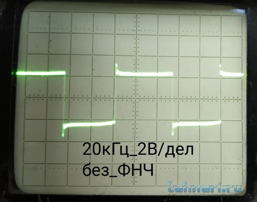

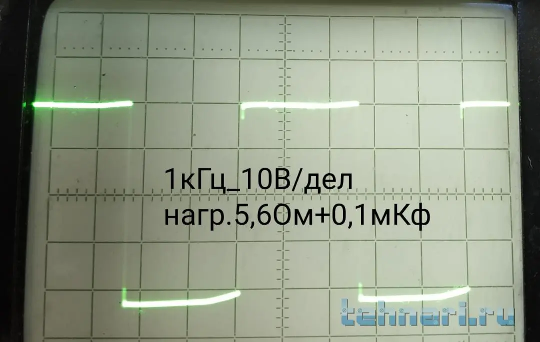

Нужно обязательно поставить на выход RL цепь. Также нужно посмотреть ограничение в диапазоне 1-20 кГц, посмотреть квадрат без входного ФНЧ на небольшой амплитуде, посмотреть квадрат с входным ФНЧ на 8 Ом с емкостью 0.1 мкФ параллельно. ТОСники очень не любят емкостные нагрузки, их нужно хорошенько отвязывать от нее индуктивностью. Правильно отстроенный усилитель и с правильно организованным питанием, в стерео, на хорошей акустике, звучит очень сочно, детально, сцена голографична и все послезвучия "дышат". Звук сильно отличается от классического НОС усилителя. Единственное, рыхловат бас. На ФИ акустике может показаться бубнящим. На ЗЯ все довольно хорошо. Звук "темноват" в целом у ТОСников. У Фотона поярче из-за большей глубины ОООС.
В общем послушаете, как отстроите.
И да, тока покоя не жалейте, ставьте максимум от возможного, ТОСники это любят.

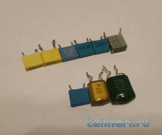

Снова я с глупым вопросом, а какое ЭПС должно быть у этих малогабаритных плёночных конденсаторов? Просто у меня они с разбора, некоторые достаточно старые, есть ERO 96 года выпуска, а некоторые и ещё раньше выпущены, по всей видимости. А ЭПС у них практически одинаковое, у большой кучки от 0,2 до 0,26 Ома, а у маленькой кучки от 0,35 до 0,5 Ома, причем у квадратика среди них самое большое. Каких фирм эти конденсаторы, может быть кто-то сможет подсказать? Синие, с подчёркнутыми буквами S.M, с какой-то древней мини-АТС, производства США. Измерял ЭПС своим Uni-T 612, на 100 килогерцах

Вот что наизмерял. На выходе уже 2SC5200/2SA1943, возможно подделки. Генератор Г3-36А выдает не слишком красивую нижнюю полку меандра, но фронты вроде бы нормальные. Синусоиду не стал фоткать, но она красивая. Ток покоя выставил 100 мА
Большой квадрат- Rifa Kemet. Синие без надписей- Эпкосы, похоже. Из округлых зеленые- это Китай, посередине японец.
На 100 кГц измерять не надо, они на таких частотах не работают. 10 кГц хватит.
ЭПС у них, обычно, до 1,5 Ом на 10 кГц. У китайцев с али на 30-40% больше. Для сравнения у полипропиленовых такой же емкости на этой частоте в 8 раз меньше.
