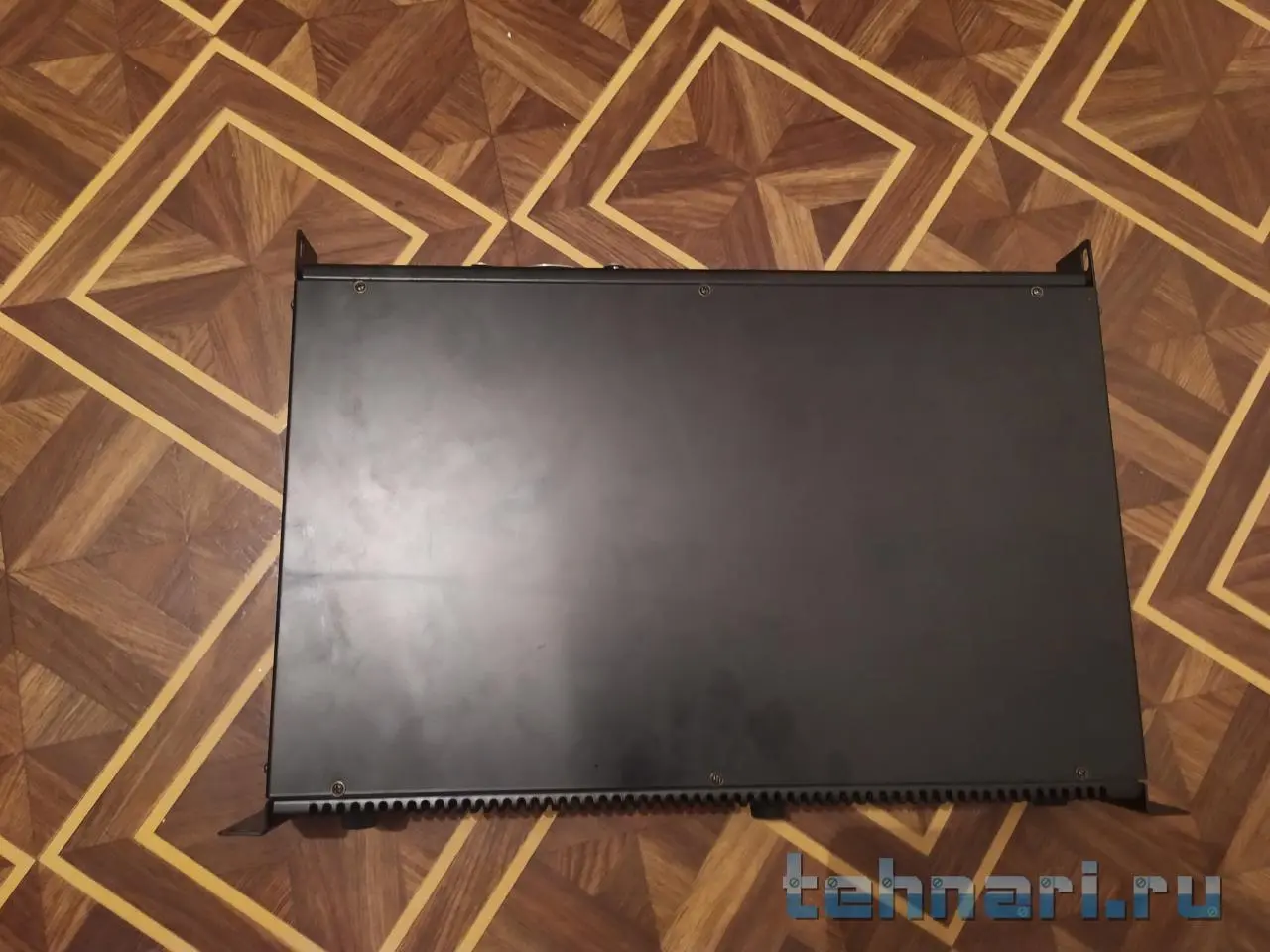

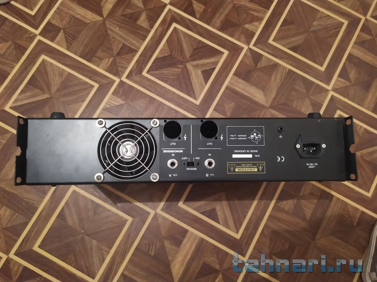

Приобрел вот такой корпус по случаю, есть в планах поселить в него apex ax-17 с тремя парами выходных транзисторов на выходе, питание +-65в.,трансформатор Тор мощностью 650ватт, охлаждение принудительное, два кулера, один на вдув воздуха другой на выдув, можно конечно сделать отверстия и поставить третий кулей для пространственного обдува корпуса.

Есть такая мысль встроить темброблок М.Васильева но это пока на стадии раздумья.
