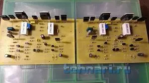

Собранные блоки УМ, так же в пару им и дошли руки дособрать темброблок М.Васильева. С микросхемами 2068 темброблок звучит весьма и весьма отлично.

Тоже наверное буду ставить этот предусилитель в свою нынешнюю конструкцию. Только плату переразводить придется мне, потому что места в нём мало
Звучание этого преда на высоте! Собирал много раз, шикарно.

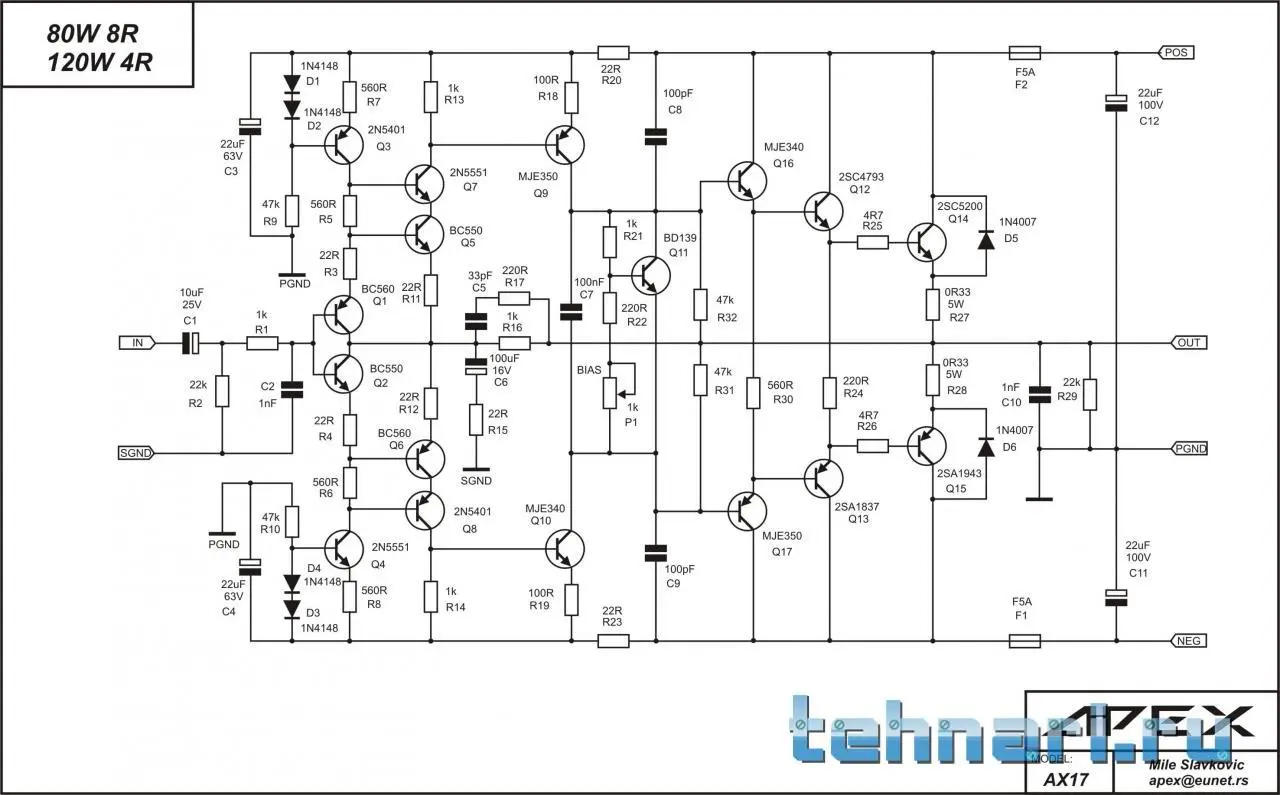

А вот и второй вариант этих apex ax-17, есть так же недочёты по п.п. но обратно, кто внимателен их найдёт :) так же на этой п.п не предусмотреная регулировка нолу на выходе, но её очень легко реализовать . Кстати, есть ещё с интегратором вариант именуются как ax-17s.
А ссылку на источник откуда вы взяли этот проект не нужно ставить?
Скажите пожалуйста, имеет ли влияние то, что входные транзисторы не прижаты друг к другу?:ozidanie:
Т1,5 и Т2,6 нужно попарно термосвязать для обеспечения минимального напряжения смещения нуля и его дрейфа.
finn32, большое спасибо за Ваш ответ, просто Вы в своем Фотоне это предусмотрели, а в Апексах об этом обычно умалчивается.

finn32, большое спасибо за Ваш ответ, просто Вы в своем Фотоне этроо предусмотрели, а в Апексах об этом обычно умалчивается.
Если посмотреть схему Сайруса/Мириада, то видно, что входная четверка выполнена на npn/pnp сборках. Это автоматом термосвязывает входные транзисторы на уровне кристаллов.
