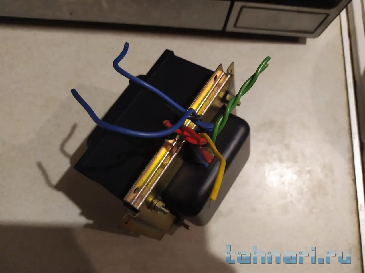

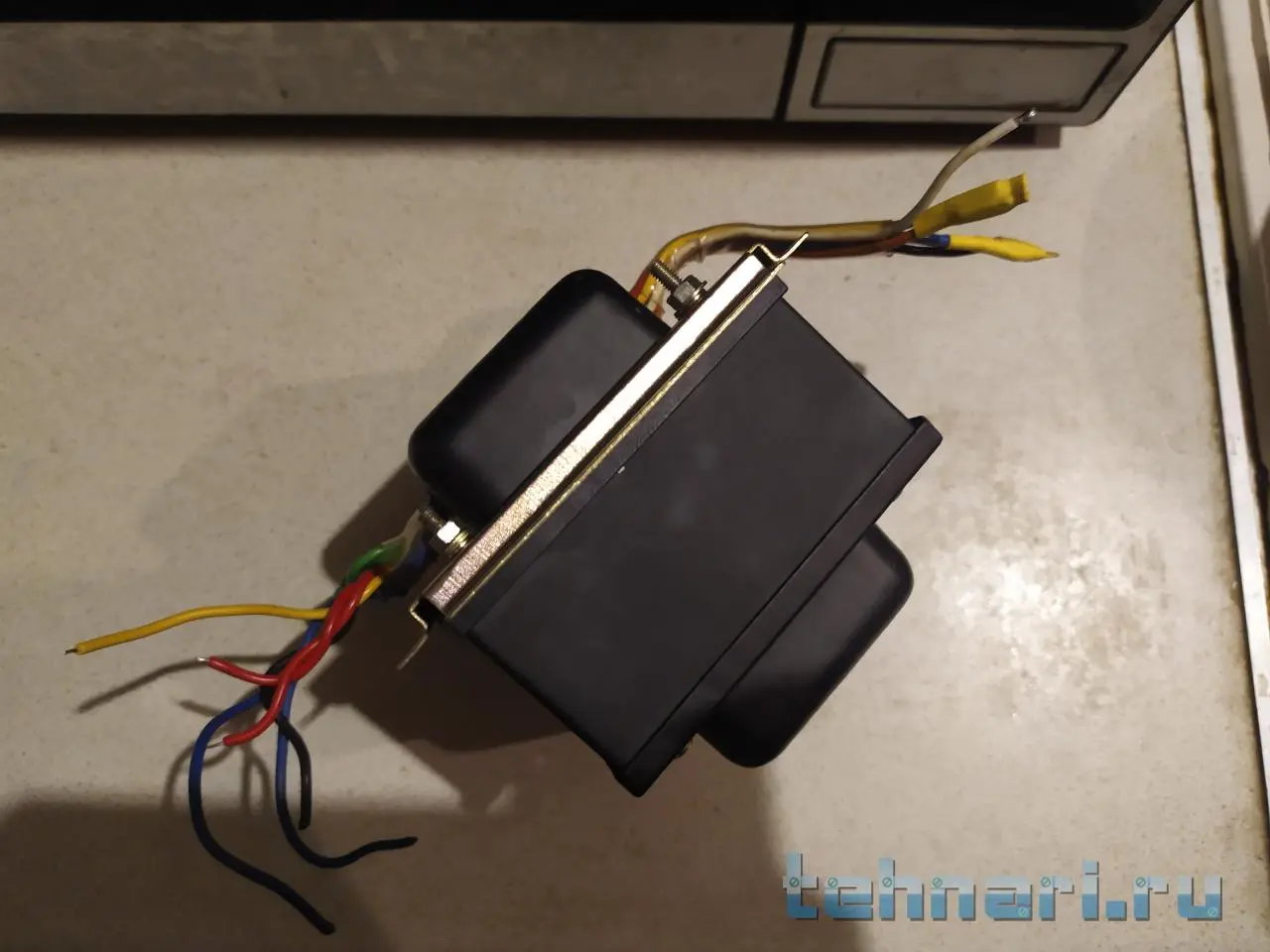

Радиатор и трансформатор, всё винтажное.

Трансформатор был скомутирован на 240в, вторички по переменке, силовая два плеча 29в, два плеча 38в и однополярка 4.8в
Всё это будет собираться в корпусе амфитона А1-01, много работ предстоит по слесарка, возможно будут радиаторы применены от Одиссея 010, но это пока на стадии разработки.
