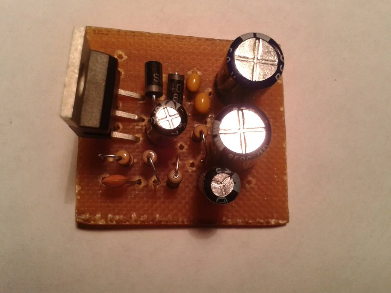

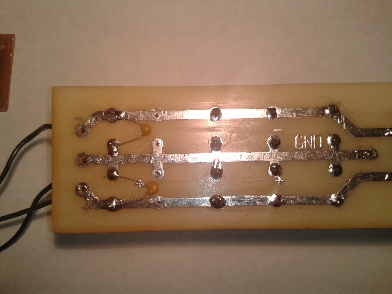

Какой то из сигнальных узлов замыкает на кондесатах. Пиу пиу - следствие его зарядки и быстрой разрядки. Без фото схемы сборки и самой сборки никто не поможет. Кроме мастерской)
поставил конденсатор, на выход, керамический.всё прошло
Значит шунт не так влепил на плате где то) не суть по работе, но будь внимательнее с таким. Попадется более серьезное что - такие шутки не пройдут) успехов)
что такое шунт?
Вот фото. Блок питания и пп

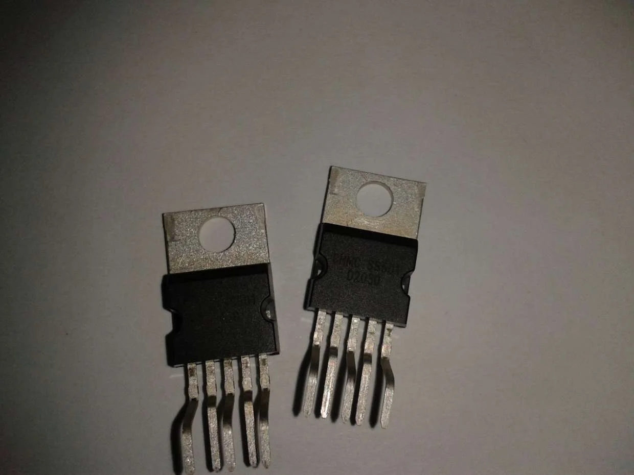

Пришел в магазин а микросхемами, расчитал что они рублей по 100!!Захожу смотрю а они по 19 рублей за штукуtehno001.странно дёшево

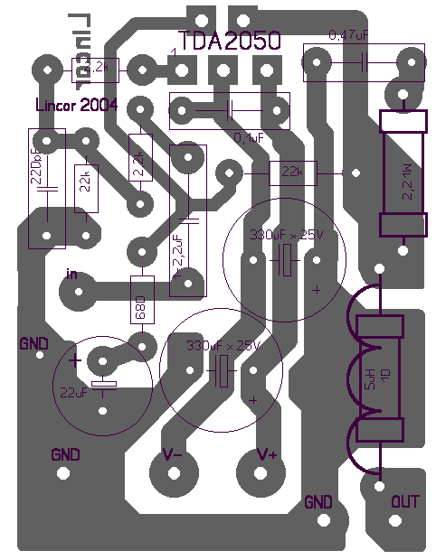

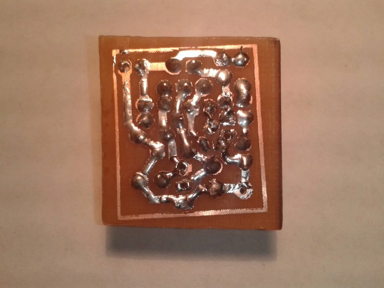

печчатная плата получилась не особо красиво.Когда печатаю пп через corel draw она получается не чёткой!!! некоторые дорожки сливаются, с чем это связано не знаю
керамику в шунты не ставят
    15.7 KB · Просмотры: 954
  • 2050Skif4.zip
    2050Skif4.zip
    14 KB · Просмотры: 37
Микросхемы эти все дешевые. Хоть аналог, хоть фирма - разница небольшая. 2003, к примеру, стоит у нас в магазине радиотоваров меньше доллара, а собранный уже на плате - около трех долларов. Просто очень большое распространение получили. А плата - они тоже дешевые. Советую поискать готовую уже в магазине - они продаются отдельно, без деталей. Остается только взять и собрать. Шунтирующий элемент(ответ на вопрос что такое шунт) - это элемент, гасящий паразитные волновые помехи, в этом случае - убирает высокочастотные шумы в личном фоне усилителя. Кстати, для начала можно приобрести макетные платы. Найду дома где то валяются - покажу их, какие подойдут для начала.

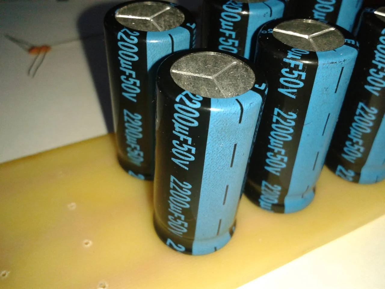

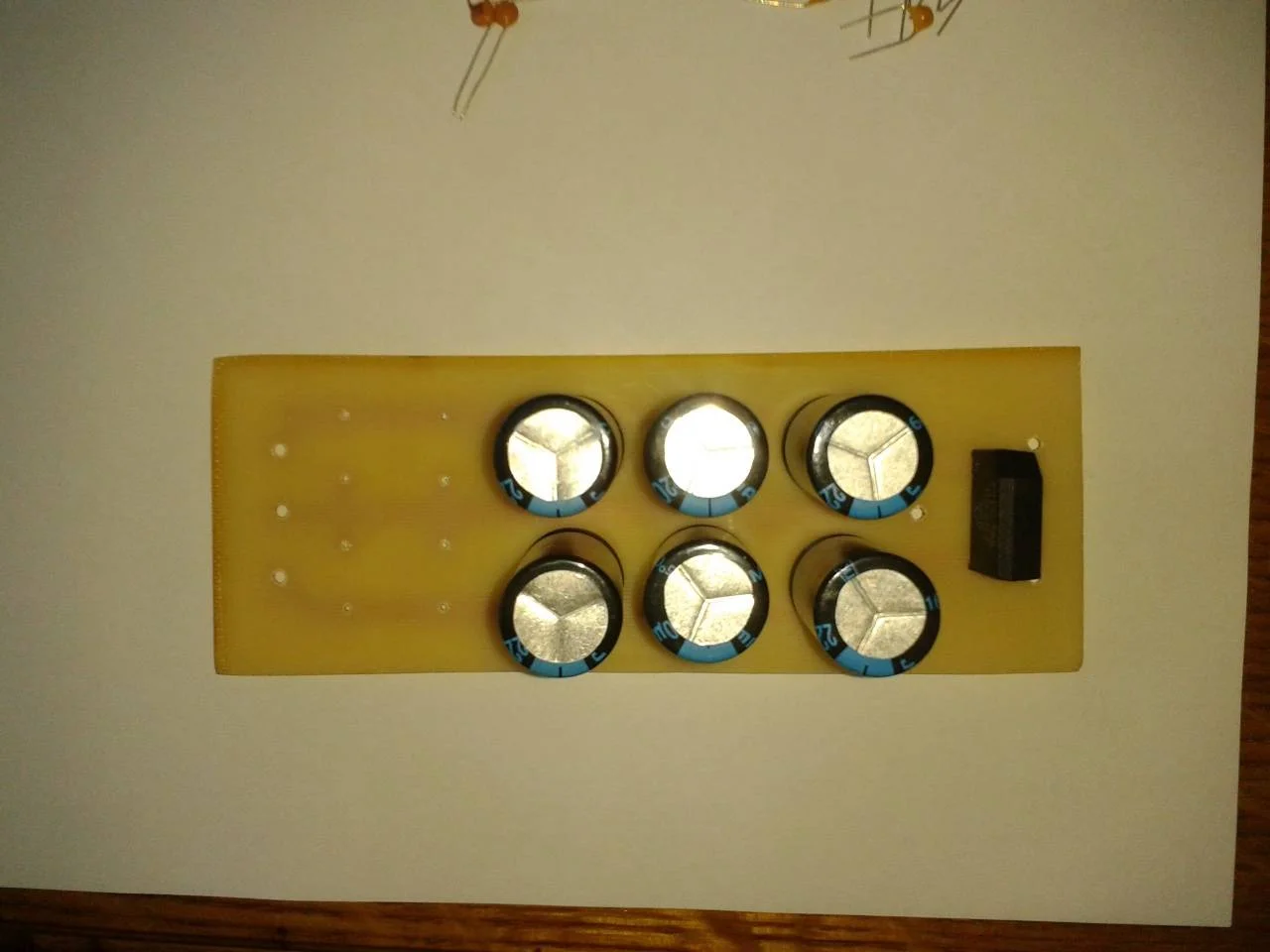

У тебя БП, что ты показал, в одном только экземпляре?
Да. Я хотел паралельно подключить к нему
параллельно
А возможности соорудить второй такой нет? Или хотя чтобы было два сдвоенных выхода с прямым током +20*0*-20.
20-0-20 У меня транс не потянет! Да и мне такая мощность не нужна:tehnari_ru_325: Уменя колонки 6 ват
:tehnari_ru_837::tehnari_ru_837::tehnari_ru_837: :tehnari_ru_837::tehnari_ru_837::tehnari_ru_837:
Мощность транса?
Если мощность трансформатора, то 30 ватт тебе хватит.
Собрал схему. Жутко фонит и когда музыка играет делает пиу пиу
Фонит, т.к. провода не экранированные.
Вероятно рядом блок питания, от него и наводки...
А пиу-пиу может быть из-за того что вы что-то не так собрали...
Хотя я не понимаю как это: "пиу-пиу".
