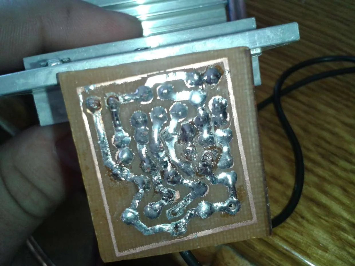

собрал всё по схеме. Проверял по 2 раза. Дело то в чём 2 усилителя и у 2х "пиу пиу". Одинаково

Я вот по этой делал Усилитель на микросхеме TDA2030 эта как я понял по даташиту Вы мне скажите что в моей плате не так? Или может быть не так?
По даташиту схема, но печатка неудачная.
А ты керамику убрал?
В усилитель нужно ставить только плёнку.
Пропаяй получше плату с канифолью, канифоль сотри потом.
Облуди все дорожки, посмотри получше, не соприкасаются ли где?

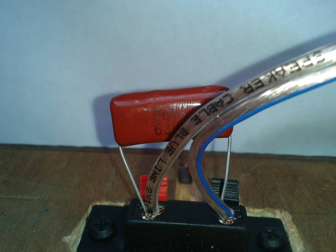

Они делают "пиу пиу", но когда конденсатор (вроде керамический) на выход ставлю всё хорошо! ни "пиу пиу", ни шума, тишина идеальная
Хотелось бы взглянуть и на этот конденсатор (вроде керамический), и на этот "выход", куда вы его ставите, а то ничего не понятно...
фото по позже выложу. ставлю я его так: идут 2 провода на колонки +-, я подключаю конденсатор к +- и к колонкам к +-
Вообще мрак..Если речь о цепи зобеля,то она состоит из резистора и конденсатора вообще то
Ничего. Это последовательно конденсатор с резистором между выходом усилителя и массой

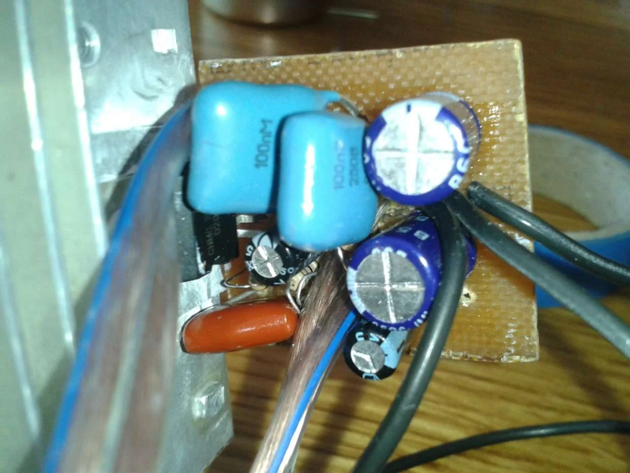

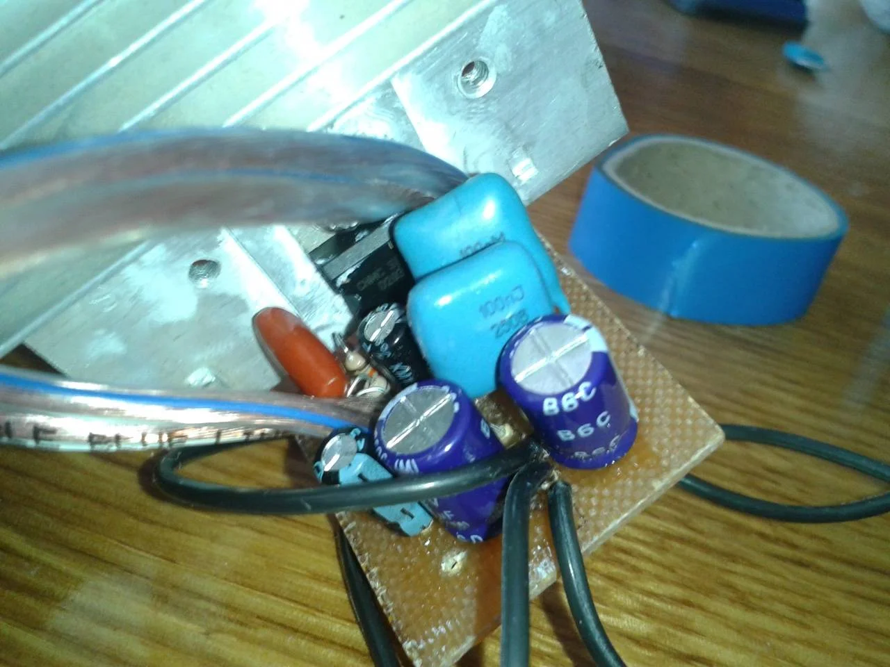

купил плёночные конденсаторы. Установил, толку мало. Стали хрипеть и делать "п" "п" "п" на определённых чистотах, от 180 до 250, 300 ,400герц

ставлю вот так конденсатор, все проблемы исчезают, не знаю можно ли так делать?

На плате ошибка, цепь R4 1Ом и C7 220нФ, неправильно подключена.
Выпаяй их с платы, соедини последовательно и подпаяй на выход вместо конденсатора, и проверь их номиналы, должны быть 1 ом и 220 нанофарад (0,22 микрофарада, обозначение 224)
Ещё раз могу посоветовать собрать на нормальной, проверенной печатке
а на их место, что поставить
Ничего не надо, это место неправильно разведено
вроде всё работает:tehnari_ru_203::tehnari_ru_203: Огромное спасибо
и громче раза в 4
